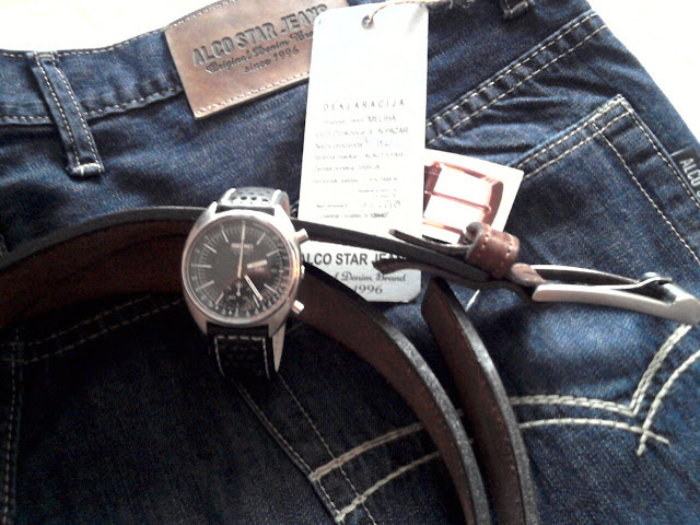

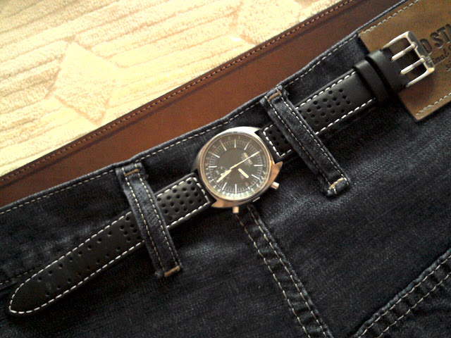

Restauracija Seiko Automatic Hronograph serije 6139-7030
Šta se to potkralo medju novim stvarima?
Pa daaa! To je Seiko Automatic Hronograph serije 6139-7030 proizveden septembra 1972. godine (mladji od mene 3 meseca :shout: )
Sreman za novi Rock and Roll.
Malo sam mu glacnuo staklo, promenio narukvicu koja mu je dala malo agresivniji ton. (Mozda mi se prividja al ženska populacija počesto baca pogled ka samouverenom vlasniku jedinstvenog sata sa agresivnom narukvicom)
Sad skupljam pare za pusto letovanje al na jesen ga nosim kod cika casovnicara na propisno ciscenje i stelovanje.
Slike su malo mutne al sta ćeš kad ovim debilnim nemoš dobiti bolju sliku.

Eee bursa odlican je a i narukvica, imam istu takvu. Svaka cast na umetnickim fotkama, da je aparat bolji bile bi kao reklama. Cestitam ti stvarno....
