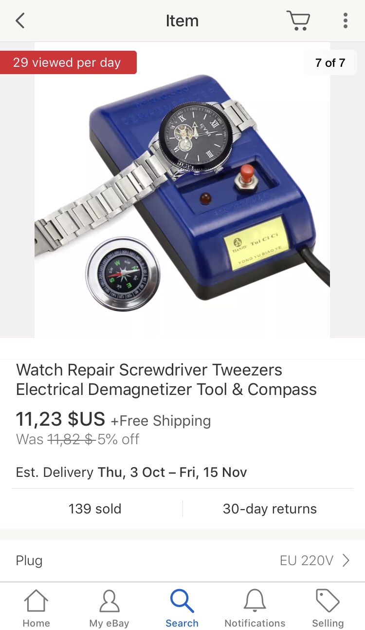

To lako rijesis sa demagnetizatorom. Ja sam na e bayu uzeo za nekih 10-ak dollara

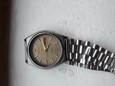

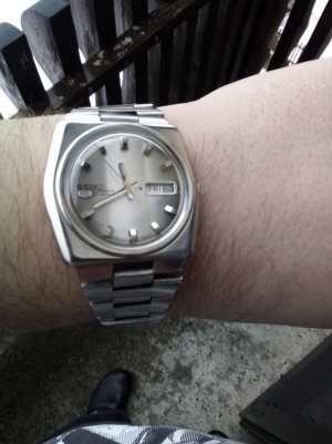

Pozdrav,drage kolege,evo da se pohvalim jednom novom peticom,Za 4000 din pazario.Opravdala je sva moja ocekivanja,Presrecan sam sad..Sat je negde iz 1975 god,a kao nov je..Pozz svima..IMG_20200228_114141.jpgIMG_20200228_114141.jpg

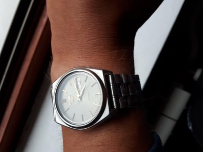

Pozz kolege,imam jedan problem na jednom crnom seiku,takodje petica..
Sat je radio normalno,i kad sam jutros prebacio datum na prvi,on je poceo da zastajkuje,radi par sekundi,pa stane..Zna li neko o cemu se radi,da li je neki manji kvar ili mu treba neko ciscenje?pozz i hvala..Da dodam,sat je najnormalnije radio dok ja nisam prebacio datum,tek je onda poceo da zastajkuje.

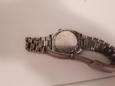

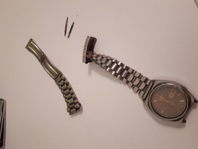

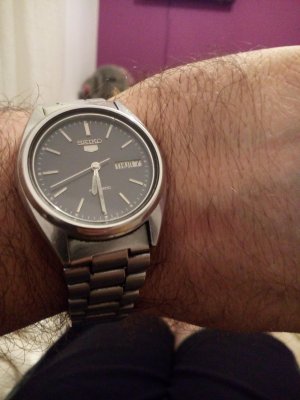

Pozdrav svima, od dede sam dobio sat za uspomenu posto vise "ne radi". On je penzioner i slabije se krece pa se izgleda sat nije ni navijao. :lol: Deda je bio profesor i dobio ga je od djaka, ima i ugraviranu posvetu pozadi. Mehanizam 7009-876a a br 941423, tako da je iz Aprila 1990 g sto potvrdjuje i gravura. Sigurno ima nekih 7 godina kako je cucao u fioci. Sebi je kupio quarzni Casio tako da vise nema problema. Kada sam ga uzeo prvi put i promuckao pokrenuo se na nekih 10s i stao. Tako nekoliko puta za redom. Posle jednog dana nosenja sat je povremeno zastajkivao i pokretao se. Vec drugi dan je radio bez problema. Bio je vidno prljav kao da nikada u zivotu nije ociscen. Staklo izgrebano tesko se i raspoznavalo vreme. Tako da sam ga odneo kod casovnicara da pogleda mehanizam, da ga ocisti, da zameni staklo i ocisti cifer, da mu stavi novu iluminaciju na kazaljke i da mu nadjemo originalnu narukvicu. Majstor je sredio kazaljke i staklo kaze da ga je nastelovao i da ga nosim par dana pa ako bude problema da ga vratim na servis. Evo posle prvog dana nosenja on kasni na 2 sata 38s...a pre njegovog stelovanja je kasnio na 24 sata 2.5 minuta. Moracu da cu da ga pratim i narednih dana. Kuciste sam cistio sam pastom za zube, a narukvicu ferijem. Trebalo bi ovih dana da odem da izaberem narukvicu sa nekih starijih "petica".
Pre: 20200521_155527.jpg20200521_153938.jpg20200521_153844.jpg
Posle ciscenja: 20200526_161308.jpg20200526_161346.jpg
