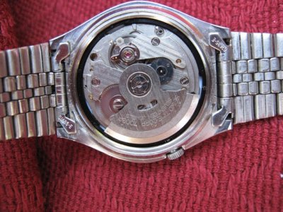

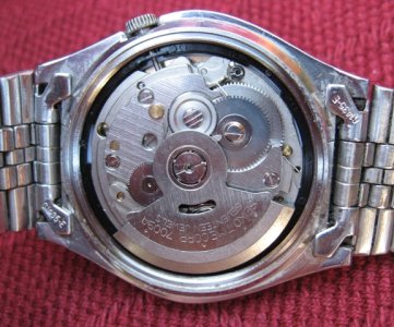

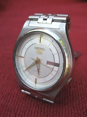

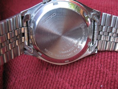

Pretpostavljam da sat ovako izgleda.
289303d1275052020-seiko-7009-3170-sat22pics-006.jpg289304d1275052020-seiko-7009-3170-sat22pics-038.jpg289305d1275052020-seiko-7009-3170-sat22pics-040.jpg289306d1275052020-seiko-7009-3170-sat22pics-043.jpg
Mehanizam je 7009, automatik.Pritiskom na krunicu menjaš dan u nedelji, na prvo koleno menjaš datum , na drugo podešavaš vreme. Masovno proizvođen mehanizam, delova za njega ima u izobilju, meni lično vrlo drag mehanizam. Proizvođen je , koliko ja znam, od 1978 do 1995 godine tako da ta početna nula može biti 1980. godina ili 1990. godina. Mesec kada je sat proizveden je jun (6). Ako sve radi a kasni ili žuri treba uraditi servis što je najčešće oko 2000-2500 din.

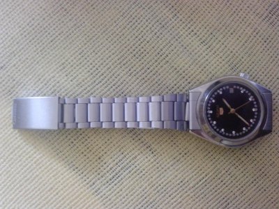

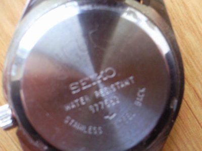

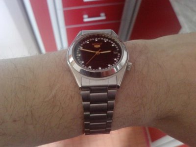

da li neko zna koji je ovo model 5 ice i koja je godina.napred pise crystal water proof i 7009 606.130408_144714.jpg130404_133731.jpg
Natpis izgleda sumljivo ,polozaj broja pet kao da stoji ukrivo, narukvica nije njegova.
Proveri da nije replika.
casovnicar kaze da je orginal. najmanje 10 godina je stajao nije se navijao uopste dok ga nije on ocistio.
Za odredjivanje godine proizvodnje Seiko satova koristi se serijski broj sata pogledaj temu: Link
Sat je kopija. Mehanizam 7009 ima i prikaz dana u nedelji a ne samo datum. Na poklopcu mora , a nije , biti ugraviran broj tj oznaka mehanizma kao i oznaka modela npr 7009- xyyz . Toga nema na tvom satu. Cirkoni i slično ne postoje ( ili ih bar ja nisam nikada video ) na Seiko 5 satovima. Nije to karakteristično za njih. Krunica je prevelika i suviše štrči. Pritiskom na krunicu prebacuje se dan u nedelji na prikazanoj petici to je ne moguće jer nema dana u nedelji. Dakle po mom mišljenju kopija. Ovde je prikazana još jedna ,po meni, kopija Seiko 5 "crystal " sata http://antik025.com/?p=233 . Inače Crystal je Orjentova serija , pandan Seiku 5. Npr jedan prikazan model
zasto bi onda bila orginalna narukvica ako vec nije sat.moracu ga otvorit da vidim mehanizam
Bas zato da bi te prevarila tj. da bi doprinela autenticnosti sata koji nije original ,a sama narukvica ne vredi mnogo.
