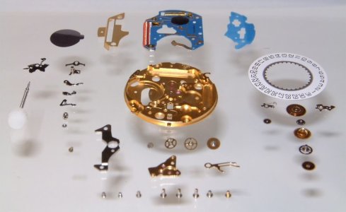

Evo kako izgleda ETA 955.112,rastavljena!
Sat je TAGHeuer 2000 star 18god.
Kvar je napravila procurila baterija - sredila je elektriku!
