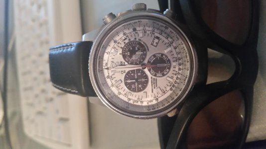

dakle ovako treba 20141010_183355.jpg sada kada ga posaljem da se sam nasteluje on sekundaru stavi na 12 sati ( tx ) i tako moze da stoji 20 minuta ja ga onda prekinem, kako ide to da restartujem sat? kao sto ste mi rekli gore?
