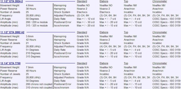

^Bila je vec vise puta ova slika, ali ne skodi ako je opet postavimo.
Tu imas tacno sta ide u koju izvedbu.
Rus, ovu tabelu trazim i nikako nisam mogao da je nadjem. HVALA!
E sad da mi jos neko odgovori i na drugo pitanje posto me jakoo zanima. Tabela je vrlo razumna, ali me zanima i jos jedna stvar, da li su ostali delovi mehanizma(osim ova cetiri u tabeli) kao sto su glavna ploca,ankeri,legure zupcanika itd. isti za sve grade razrede? Da li se koriste isti materijali, iste legure safovi itd...
