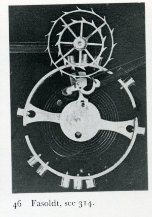

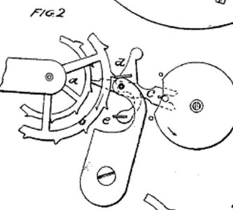

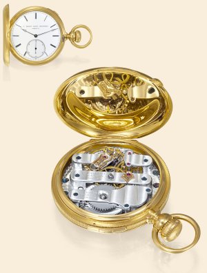

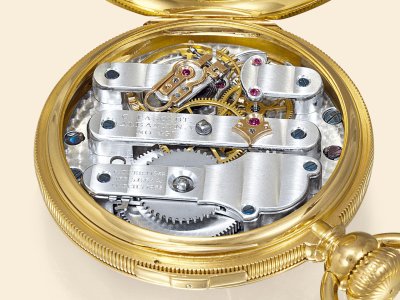

Ukoliko mislite na Omegu Coaxial, već im se lupa o glavu. Pokojni George Daniels je konstruisao časovnik koji treba da radi bez upotrebe ulja. To je uradio usavršavajući patentirani pronalazak iz 1864 i 1865. godine, od Amerikanca po imenu Charles Fasoldt.
Fasoldt je koristio svoj pronalazak da izrađuje džepne hronometre.
Što se tiče Omege i njihovih promašaja situacija je prilično jasna. Nisu hteli da slušaju Danijelsa, inžinjeri Omege su odbili da coaxial-ni točak izrade od zlata (kako je insistirao Danijels), zatim su podigli broj poluvibracija (opet kontra zahtevu Danijelsa) pa im pucaju rubini od udaraca o zube coaxial-nog točka te sada moraju da podmazuju ono što su tvrdili da ne mora da se podmazuje.
