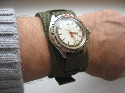

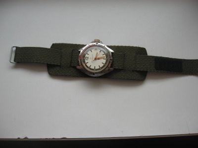

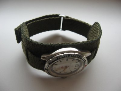

Malo zastoja, obaveze kao da ne poznaju nikoga drugog, ali stiglo se ponesto na velikom odmoru.

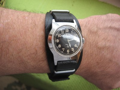

Jos malo tekstila za drustvo u cosku i one koje zateknu terenska zbivanja pa im u uniformi malo nezgodno da se bore sa klasikom od kaisa.
Asketska military udobnija kombinacija bez mnogo petljanja kopcama i sl. I za kucista satova sa hrom/nikal zastitom mozda malo uputnija kombinacija.

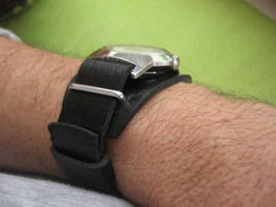

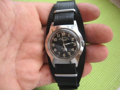

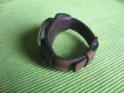

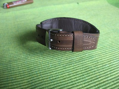

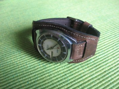

Malisa iz West End Watch je od nabavke bio izazov za resavanje kaisa. Precnik sata od 36mm sa ciferom od 27mm se malo gubio na mojoj ruci pa je bio neophodan dodatak da se istakne ono sta bi trebalo. Osovinica u lugovima terala u ocaj jer je kruta veza a i odstojanje do kucista sata, od malo vise od 1mm, je limitiralo izbor koze. Da ne duzim, stradala futrola pistolja jer je unutrasnja koza bila tanja i taman da se progura kroz prostor izmedju osovinice i kucista. Bilo muke dok se sklone postojeci konci i na kraju ostade "materijala" gotovo u milimetar za rezervnu varijantu podloge na kaisu. Bez obzira sto je u alat za izradu ukljucen i jedan specijalni deo, prava ne gresku nije bilo i to na prvom pokusaju sa kozom kao materijalom. Dragocena pomoc Corel-a je nametnula utisak da u ovoj situaciji nisu pozeljni stepovi, pogotovu ne beli, jer bi bilo previse detalja koji bi maleni cifer ugusili i izgubila se osnovna stvar za vojni sat.
Kako god, ja iskoristih taj silni materijal a na sta lici sve to, evo pred vama.

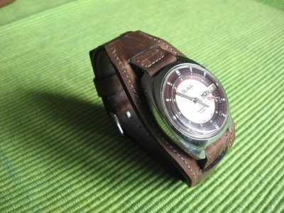

Parce pronadjene koze bio neodoljiv izazov da se proba “umece” jer ta koza posebno zahtevna. Braon nijansa u mat “dim” varijanti je zaista ostavljala utisak ali odmah bilo jasno da je za nju potrebno vise od onog ojadjenog kucnog alata. Rvali smo se kako to i prilici “home” okolnostima ali je definitivno bilo jasno da bez stepova to nece ici. To je ostalo za kraj i onda potroseno 3-4 dana u potrazi za nekim od preostalih zanatlija pa jos i dovoljno strpljivim da saslusa zahtev. Nadjen. Covek saslusao sve, onda malo ( kakav je red ) napravio uvod, pa onda malo o politici, pa malo o propalim stvarima, pa…. kada se to bas oduzilo i ja vec resio da odustanem od svega, covek izgovori – ma, daj da proturim ! Od tog “proturanja” me tek uhvatila muka, veca nego od svog onog uvodnog predavanja. Drrr, drrrr, poce proturanje i dok ja obavih transformaciju u lik Dragana Nikolica u filmu Ko to tamo peva, onim cuvenim uzvikom “nemoj, je**te bog !”, bi skoro pa gotovo. Nemojte me pogresno razumeti ali stvarno ne mislim kako moram biti kokoska da bih prepoznao mucak od jajeta, tako i ja sa par metara “majstorski” videh da je na masini onaj pritezac ( valjda se tako zove) ostao nisko pa “drlja” po kozi. Ostao na svojoj poziciji od prethodne, tanje, koze i sada revnosno na onoj mat povrsini pravi svetliju liniju. Da ne duzim, pokusao sam to kuci malo dopuniti upotrebom specijalnog kuhinjskog alata i sada to lici na ovo sto je pred vama.
IMG_5196_1.jpg IMG_5193_1.jpg IMG_5198_1.jpg IMG_5194_1.jpg IMG_5195_1.jpg Za drugare koji bi da slede nesto od ovoga, ili bar razviju svoju varijantu, mogu preporuciti da, ako im trebaju stepovi, najpre upoznaju dobro nekog majstora koji bi im izvrsio uslugu. U protivnom je lepljenje jedini spas za “home” varijante. Deblje koze nisu bas za kuhinjski alat pa treba majstorska podrska a onda….. Jednom me vec ta fela, iz drugog zanata, naterala da kupim mini strug, necu valjda opet “prezupciti”? Tesim se da je prolazno ovo a opet, nesto sam vireo u oglase..
