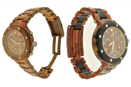

e hajde kupi drveni sat pa da vidimo. imam jedno parce od tresnje, polirano, samo da da se opravi cekiranje ali to mora da vidim kazaljke i ostalo zbog dizajna. obruci i premaz protiv zizka gratis ;)
sada videh.... vladane, dobro ti ovo. samo ovde jedan rabadzija, sa osnovnim sredstvima primerenim vremenu, ima obicaj da ogrebe staklo na satu pa to treba imati u vidu.
razmatra se varijanta drvenog poklopca preko stakla sa natpisom "protivgrebni". mislim, kada vec imamo "protivudarni" da i mi damo doprinos :D u srba je ta tehnologija primenjena davno na onim drvenim solanicima a u medjuvremenu tehnologija obrade drveta uznapredovala pa mislim, ovaj... i to..jel.

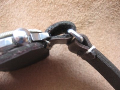

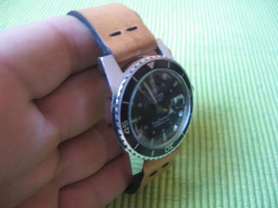

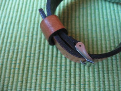

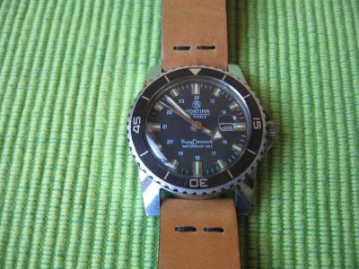

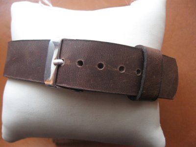

Juce stize komandirac i potpuno neocekivano me toliko osvojio svojim ciferom, mada nisam ljubitelj posalica na ruski nacin, da sam gotovo odmah pozurio da nadjem parce koze za njega. Zuta boks koza je izgubila na glasanju i ponovo se nametnula ona mat dim varijanta kao neodoljiva za ovu pricu. Uglavnom, sinoc sve "odeljano", jutros prvi nevesti "majstorski" rad na rucnom prosivanju konca. Zaista se ne mogu setiti kada sam sebi i dugme usio pa je ovo vec bio pravi podvig koji je realizovan bez zrtava, hocu reci ubadanja iglom i slicnih stvari. Ovaj put nije angazovana cak ni trecina onog "specijalnog" alata a alkice su ponovo upale u pricu zbog jedne sitnice koja mi se nije svidela na uobicajenim postavkama kaisa sa podlogom. Obicno ta podloga toliko ukruti kais, ili ga dovede u "kifla" poziciju da sat tesko ostaviti kutijom na dole vec se mora odloziti na stranu ili na staklo. Malo razmisljanja i sve je upucivalo na onu "home" varijantu alkice. Na probi se pokazalo da sat potpuno normalno legne na podlogu, kaisevi se opruze i problema nema. Na ruci jos manje problema a alkice uradjene od manjeg precnika zice da ne odvlace paznju sa cifera, ostatak kaisa bez stepa jer mi se i ovaj jedan ucinio sasvim dovoljnim za nekog vojnika kome i namenjen ovaj sat. O podlozi se moze razmisljati i na drugi nacin a ostalo je na ovoj varijanti ponajvise zbog krunice koja se namestila na 2h.
Ne znam kako to vama izgleda ali, priznajem, ovaj starko me nesto bas kupio na prvi pogled.Tesko to objasniti....
da, ona kozna "uska" podloge na kojoj je alkica se lepo izduzi kada je sat na ruci. ovako je koza nova i tek savijena pa se vraca u taj svoj polozaj ali i pokazuje vezu sa alkom.

nego, upalo ovo "prilozene slike" jer sam ocigledno malo i trapav. hteo ja to vukasu, posto imao nekakvu ideju, da urucim podsetnik ako mu ukus uklapa u ovako vec od nekog predlagane opcije. to je od kaisa torbe. ima sve i samo ga secne na potrebnu duzinu, protera iza iglice i zakuje nitnu pa vozi dalje. nije bas za dugi rukav ali hajd' da ne petljam o ukusima ;)
sutra ce dorada na ovom. primio sam se na iglu :D mogu samo da upropastim, nista strasno...

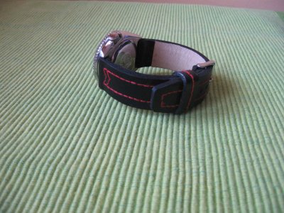

Ovo nesto kao u pozoristu - kad clanovi utihnu :D Dobro, de, nije razlog da ja ne budem jos bandoglaviji u borbi sa iglom i koncem posto majstori nece da "akaju" masinu malo debljim koncem. Nesto ideja je potisnuto zbog takve logistike pa se nemonivno i dalje petlja onim cuvenim kuhinjskim alatom ;) Kod mene je nezamislivo i iglu za sivenje koze kupiti pa se "alat" dopunio iz zenskog pribora, onako kako je red da supruga to ne zna :D

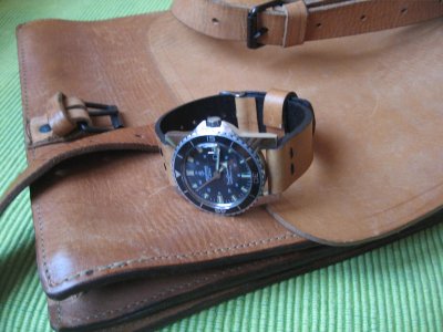

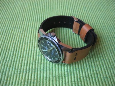

Maneken za ovi priliku je vec vidjena Mortima u mojoj kolekciji. Drag mi ovaj kais zbog "pedigrea" materijala, svakako da moze bolje ali, eto, zadovoljstvo da nesto sam ispetljas bas lepo.
Da ne prepadam one koji znaju da cene kvalitet. Za kais je iskoriscena kozna torba za RAP iz prve kolicine kada su uvodjene automatske puske. Kasnije je to menjano a na prvoj slici je torba "oficirka JNA", takodje dobijena za "preradu" sto mi svakako nece pasti na pamet da uradim pa makar sat pricvrstio selotejpom za ruku.

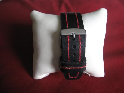

Izgleda odlično, samo me interesuje čime si premazao ivice i unutrašnjost kaiša pa tako dobro izgleda?
hamann

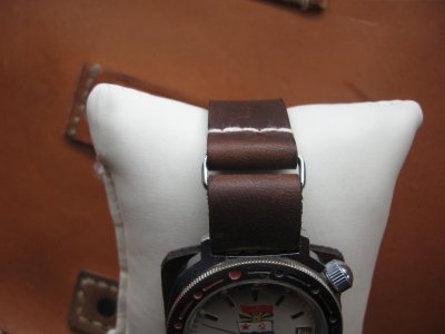

unutrasnjost kaisa nije premazana, to je "postava" ( cuo sam da to majstori tako zovu ) ustvari vrlo tanka koza koja sluzi da prekrije onu donju, rosavu, stranu koze. ovde je crna jer mi se tako uklapalo sa bojama a stradao moj notes posto nemam gde da kupim kozu ;)
ivica je premazana bojom za kozu i to je jedino sto sam uspeo "regularno" naci u prodavnici. ovu proizvodi beohemik iz zemuna i nasao sam u prodavnici boja i lakova, bocica 50ml i mirise lepo. ako malo duze radis a ne provetris prostoriju milina jedna, k'o drogirano pile :D mozda ti koristi i dodatni info - ja sam umakao stapic za usi, malo upredem vatu da ne maze previse, i onda rolam po ivici. mozda ima pametnije resenje, meni ovo zavrsi posao.
hamann
izvini sada sam tek vikeo pitanje. koristio sam sintelan i dosta dobro odradi ako se postuje postupak koji je naveden na pakovanju. mana je, kao i svih kontaktnih lepila, da nemas mogucnost postaviti povrsine pa ih eventualno pomerati zbog boljeg uklapanja ivica. malo strpljenja i planiranja pa se izbori i sa tim.

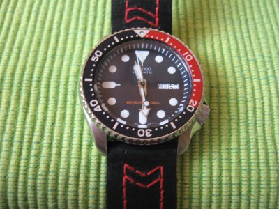

Zbilja je zabavno ziveti u zemlji medj' sljivama gde, do juce, i najobicnija sitnica sada predstavlja pravi izazov i podvig. Kakav li monoton zivot vode ljudi koji u svom okruzenju imaju dostupnost i izbor stvari koje postanu predmet interesovanja, nikako mi nije jasno. Dakle, pomeranje "snajderskih" aktivnosti je bilo neminovno zbog potrage za koncem. Zahtev vrlo slozen - crveni, br.15, moze i 10 ili 20, kolicina 1-2m a moze i kalem. Kada sam vec mislio da je nemoguca misija, nadje se uvoznik. Covek sve moze, ima da ima i ako trenutno nema. Ali ( uveko to "ali" ! ) covek iz price "avioni,kamioni,jedrilice u niskom letu, hoce da mi izadje u susret i pomogne nego on radi na kutiju. Hocu reci - izvoli kutiju konca a to je nekih 12.000m za trazeno kalemce. I ta "spremnost" je dosla tek kada sam ga malo naucio kako moze da mi proda posto nisam pravno lice. Posto nisam bio raspolozen da poentiram praveci ubedljivo najvecu glupost medju do sada uradjenim, nije bilo druge nego traziti pomoc prijatelja tj. supruge. I ta pomoc me kostala posledicnog paketa iz Top sopa pa sada imamo stvar vise u kuci koja nam smeta ali bar nije magacin konca :D

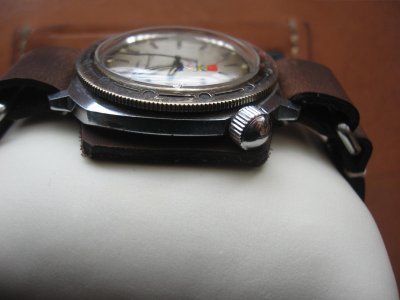

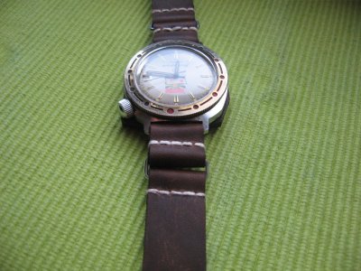

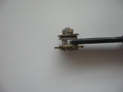

Za realizaciju planiranog na ovom kaisu morao se dopuniti i onaj "majstorski" alat bitnom alatkom. Posto se radilo o duzem stepu trebalo je pravilno izbockati rupice za provlacenje konca. Bockanje iglom uz lenjir je kao hvatanje buve bokserskom rukavicom pa se moralo osmisliti nesto sto vec postoji kod ozbiljnih majstora. Pomogao zupcanik starog budilnika jer imao najprihvatljiviji razmak zuba, ostatak bravure u pravljenju alatke jasan sa slika. Ne znam kako majstori nazivaju ovu alatku a i nije mi bilo presudno da da bih ovo proterao preko koze pa u liniji dobio pravilno razmaknute rupice. Ostatak busenja je mnogo lakse odradjen iglom.
Dakle, silom prilika a i za prvu pokaznu vezbu vodjenja duzeg stepa, koriscen je kudeljni konac koji za ovaj posao ima sve moguce mane sem jedne - boje koju sam trazio. Na slikama ce se uociti i neravnomernost u stepu koja je nastala jer nisam smeo zatezati konac koliko je potrebno plaseci se da ne pukne. Uostalom, pogledajte.
Da, posebno - sve prethodno sam napisao ne sa namerom da nekoga od drugara obeshrabrim u pokusaju da uredi nesto slicno, naprotiv. Samo sam hteo da ukazem na to da trebate najpre biti spremni na dodatna iznenadjenja zbog stvari za koje ste mislili da su obicne sitnice ili se bar podvode pod "normalno".
Maneken seiko 007 sa cuvenim crvenim koncem koji ce biti skinut kada se mozda i nadje tog potrebnog konca.

Pominjana kucna alatka od rashodovanih svtari. Dejstvuje uspesno.

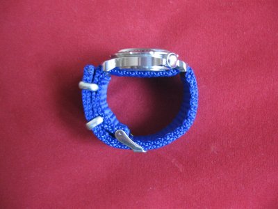

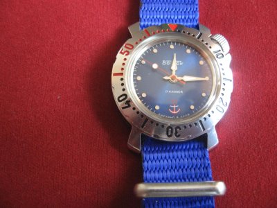

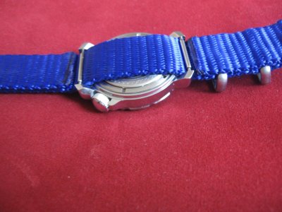

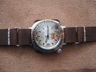

U poseban prilog mora junior sa svojim vostokom koji je pominjan u mojoj kolekciji. Nadjosmo plavu gurtnu pa dete gotovo prestaja kraj mene dok "opravismo" pricu.
Zbog debljine ove meke gurtne nije se moglo dvostruko ispod sata pa smo napravili ovakvu krajnje jednostavnu a efikasnu varijantu. Na slikama je sve valjda jasno a u praksi vec provereno da krajevi sa dvostrukim gurtnama ne dozvoljavaju satu da klizne jer se ponasaju kao granicnici. Ostatak price je vec vidjen a boja kaisa nije bas marine ali i ne strci mnogo od mornarickog cifera.
Junior zadovoljan, glavni je u razredu sa military satom.
