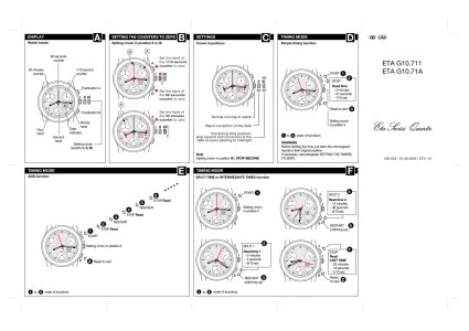

Evo nešto što će, bar se nadam, možda pomoći drugima. Ja sam sam imao problem kod razlikovanja ETA 251.272 i G10 mehanizma, pošto se po rasporedu brojčanika teško može zaključiti o kom se mehanizmu radi. Nešto se možda i može naslutiti po prečniku kućišta sata, (koji je kod ete 251.272 obično par milimetara manji nego kod satova u kojima se ugrađuje G10 mehanizam), ali po podešavanjima brojčanika možete lako videti o kom mehanizmu je reč, bez otvaranja sata.
