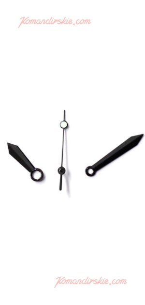

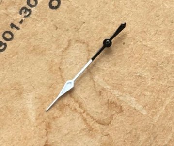

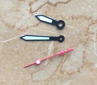

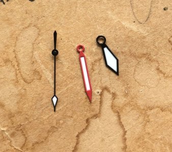

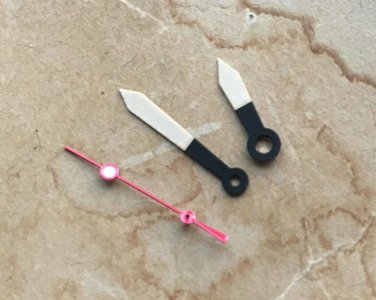

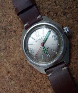

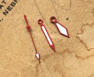

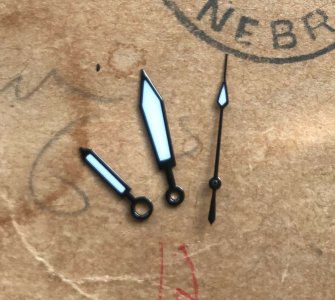

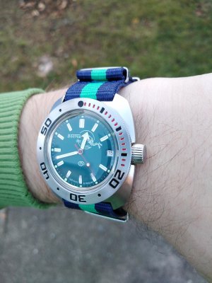

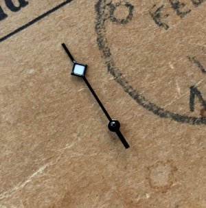

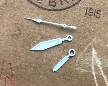

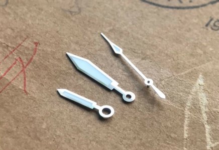

Приупитах лудачки Фавинова са Ибеја да ми искомбинује казаљке из 3 сета, и изашао ми је у сусрет, лик је легенда, тражих: црну уједињено-луминизовану часовну стреличку, црну истостилну минутну из веслачког сета и командирску црвену, он је убацио неку новодизајнирану копију те командирске, вели да је из стила из 60-их:
И тражих да буду овако зелене, па ћемо видети, делују фино ''мишићавије'' него обичне казаљке...
Bas interesantna kombinacija. Na prvi pogled, malo "mrsavija" satna kazaljka ali lako citljivo i pregledno. Meni se svidja, posebno sa crvenom sekundarom.

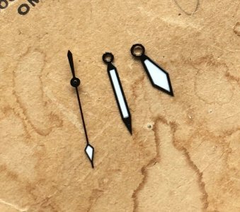

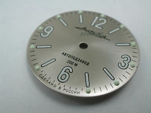

Биће то још и боље/прегледније гарант кад их метнем на 661 цифер, типа златни:
Ebay / Raffles Time, novi setovi:

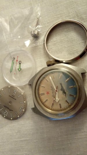

Пре:
У току:
После:

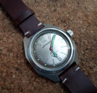

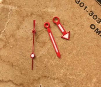

Је л да - да је грозно? :d шалу на страну, green green казаљке од Гавинова су нова димензија секташења тј. уживања. Нестварне су ми.

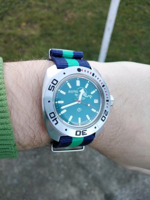

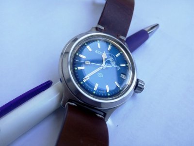

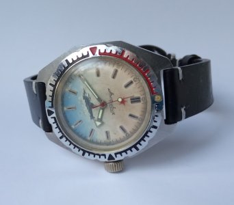

Evo da ponosno predstavim svoju zadnju modifikaciju ;)
Prvobitno kupljeni sat (s namjerom da ga kompletnog izmoduliram) osvojio me svojim plavim ciferom i odlučio sam ga na kraju urediti bez izmjene cifera, tj. baš suprotno tome, da istaknem boju cifera i ušminkam ga cijelog koliko god to mogu :)
prvobitni sat

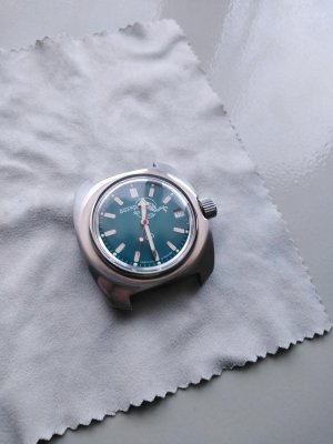

Prvo sam se namučio sa skidanjem bezela... nisam znao da je ovaj tip bezela tako zeznut (skroz je bio priljubljen uz sat bez mikrometra razmaka)... do sad sam modifikacije radio sa novijim modelima Amfibija koje su imale jednostavnije skidanje bezela.
Kad sam konaćno skinuo bezel, njegovo ležište sam temeljito očistio... potom sam krenuo u postupak matiranja cijelog sata (imao je podosta sitnih ogrebotina koje sam htio ukloniti, a do sada se nisam ni u tome još bio okušao, pa mi je to predstavljalo novi izazov :) )
...nakon matiranja samoga sata matirao sam i novo bezel podnožje... a potom učvrstio (Loctite Super Bond ljepilom) odabrani bezel uložak u njega...
...nakon stavljanja novog bezela na sat, slijedio je i novi remen (čije sam metalne dijelove također matirao)... tako da je konačni ishod vidljiv ovdje ;)

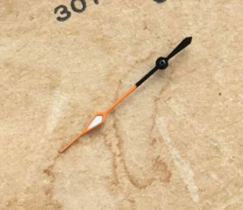

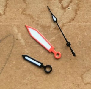

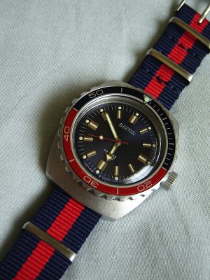

Чика Фавинов је огласио веслачки сет у бело-наранџастој варијанти:

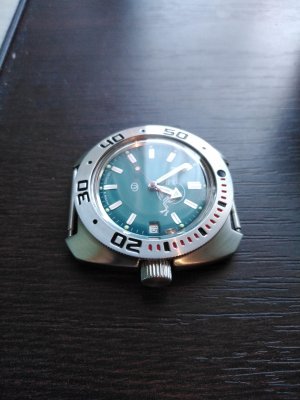

Метух зелени безел, призор леп и величанствен као победа над нацизмом:
И то сам успео сам самцијат, драги мој онлајн дневниче - дивим се себи јербо је имао две оне жичасте тензионе пенисоломије.

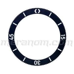

Питање за искусне. Питање за будућност. Да ли ови (са Меранома) универзални безели примају у се заменске инсерте/улошке који се могу наћи диљем интернета, има ли неких искустава на том плану?

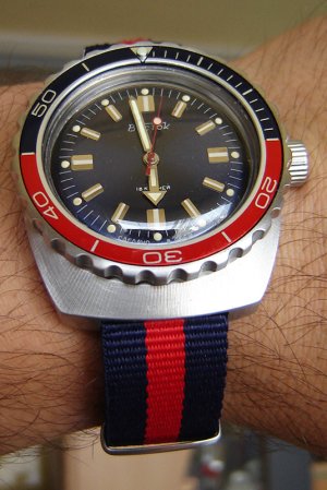

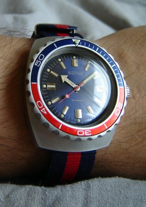

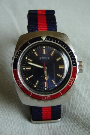

do sada sam ovu svoju Amfibiju pokazivao kroz kakvu drugu rubriku na ovom forumu pa je došlo vrijeme da ju predstavim i ovdje - na pravome mjestu za takve stvari ;)

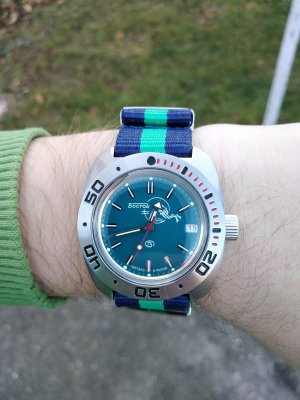

Са новим казаљкама ми је ситуација боља:
још само да стигну челични тачкасти безели на мераному и ситуација ће ми бити комплетирана. овде је пребачен 2414 механизам из кућишта опале оплате Командирца у кућиште Амфибије.

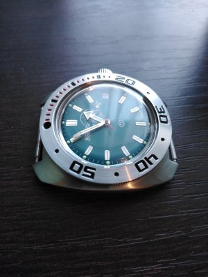

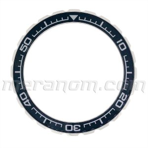

Zna li tko iz vlastitog iskustva (ili preko informacija sa nekog foruma) koji noviji bezeli (od kojih proizvođača / koji modeli) idu na starija tijela Amfibija - dakle kućišta 119 i 470 ?
Desetak stranica unazad možeš videti dr Dukinu Amfibiju 119 sa zamenskim rotirajućim prstenom. Mislim da je to sa Meranoma. Javiće se Duka.
Takođe, pošalji poruku Veberzu.
Šta se tiče bezela sa Meranoma, imam 3 komada i ni jednog nisam uspio uglaviti na svoj 119 (stari tonneau)
Šta se tiče postavljenog pitanja, čekam da se još netko uključi u raspravu... ako ne bude odgovora, poslati ću poruku kolegama sa foruma
Pozdrav!
Što se tiče 470-ice na nju ide bilo koji bezel koji neće dodirivati krunicu, znači prečnika tu do 39,5mm - ili recimo nekakva specijalna izvedba, recimo visoka.

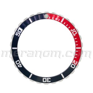

119-ka je problematičnija, jer je kućište užlebljeno oko stakla (takođe treba obratiti pažnju na prečnik!). Ono što sigurno ide na njega je meranom bezel 555 https://meranom.com/amphibian-class...tok-amphibia-555-brushed-universal-bezel.html
i bezel sa meranomovog neptuna se, mislim da je ovo to: https://meranom.com/amphibian-classic/spare-parts/bezels/vostok-amphibia-black-bezel.html
Pozdrav!
Evo konkretno, sa Meranoma imam sljedeće bezele:
ZPMeranomVostok_Amphibia_Bezel_555_PVD-01-max-1200.jpgZPMERANOM-Vostok_Amphibia_Neptune_Black-Red_Universal_Bezel-01-max-1200.jpgZPMERANOM-Vostok_Komandirskie_Bezel-01-max-1200.jpg
...i ni jednog od njih ne mogu uglaviti na kućište 119
(ako se ne varam, prva dva su baš inačice ovih sa tvojih linkova)
Šta se tiče 470-ice nekako bi ih se dalo uglaviti ali sa dosta teškom mukom

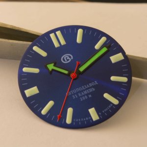

Bestrus na Ibeju već neko vreme ima plave Skuba dud cifere, pogodilo se da mi je majstor zafrknuo cifer pa sam iskoristio priliku za taj plavi:

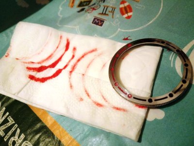

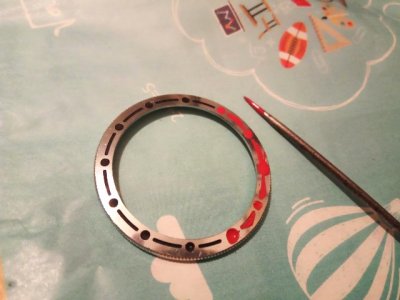

Malo sam se igrao sa jednim bezelom koji nije imao crvenu boju, geto skils:
View attachment 144592View attachment 144593View attachment 144594
Prvi zaista izgleda kao onaj sa mog linka osim sto je crn, a ovaj u sredini sigurno nije bezel neptuna se.
Uostalom nisam pisao napamet, vec sam prvo probao pa pa se oglasio. Na moju 119-icu su bezeli sa amfibije se 710555 i sa neptuna se legli savrseno. Oba su kupljena godinama ranije. Sa 470-icom nemam nikakvih problema, sto dgovara na recimo 710-ku odgovara i na njega.

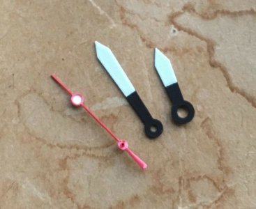

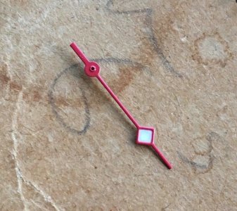

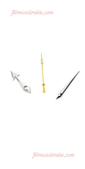

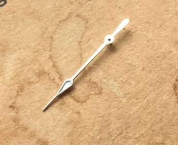

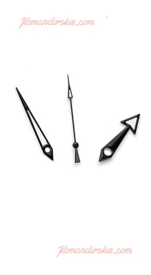

raffles time s ebay-a ima klasične strelke u novim bojama:
