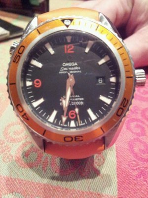

I meni je ovaj sat od pocetka sumnjiv. Ne znam zasto, al nesto mi ne valja.Kutija i jastuce su ok, bar meni, ima i hologram na zadnjoj strani sata (ako dobro vidim), ali... Ne znam.
Prodavac dosad nema nijednu aukciju sa satovima, dakle mozda (samo mozda) je to neki sat koji je dobio pa mu ne odgovara, ko li ce ga znati sad. Najbolje je ponuditi mu licno preuzimanje kod casovnicara, pa ako uvija, nema razloga za kupovinu.
Zdravo decaci :) Vidim da ovde ima ljudi koji mogu da prepoznaju repliku u nekim slucajevima pa bih da pitam nesto. Nikad nisam planirao da kupim sat preko interneta,ali mi je ova ponuda zapala za oko. Moze li mi neko reci misljenje o originalnosti ovog sata
Dobro dosao na forum.
Tako sa jedne osrednje slike ne moze niko da ti kaze:)
Ali posto vidim garanciju iz BPM-a, trebalo bi da je sve uredu.
Nece oni da se brukaju za jedan sat.:)
Polovan je sat,lik za prodaje za 10k sto je po meni neka ok cena jer kosta oko 22k. Kaze da ima garantni rok jos 16 meseci i rok obezbedjenja jos 52 meseca u BPM ,sta god to znacilo :)

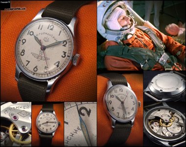

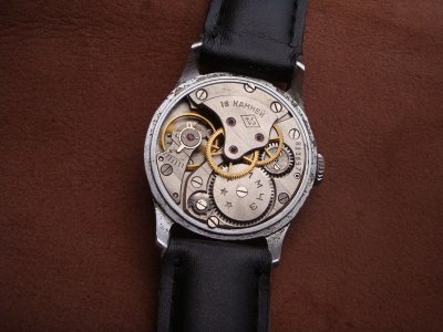

Meni ovo deluje kao da je cifer menjan i da kazaljke nisu od njega (zapravo, mozda i jesu od ovog sata ali ne idu sa ovim ciferom). Masina jes' мчз1 ali bi taj model Sturma trebalo da ima 17 rubina i fosfor na brojevima....Sumnjam na franken...Sta vi mislite?
Znao sam da ces ti da ga postavis:) i ja sam ga gledao i skoro sam siguran da je franken.
Bas to sto si napisao, verovatno je samo cifer stavljen na neki drugi model.
Ovako bi taj sat trebao da izgleda.
He, he..sta cu...vrebam :D Jos jedna stvar, ovaj primerak cini mi se ima obican ''snap-on'' poklopac, a Sturm bi trebalo da je usrafljujuci. Stavio sam ga ovde jer sa Rusima i njihovim kombinacijama i varijacijama nikad nisi siguran, pa rekoh, mozda neko moze da ponudi jos neki komad slagalice :D
ti modeli šturmanskog bili su dodeljivani samo u vojsci i nisu nikad bili dostupni u slobodnoj prodaji,inače šturmanski je i počeo kao čisto vojni brend 1952,dodeljivani su vojnim akademcima,izvorni model je imao 15 rubina,paljene kazaljke sa fosforom i fosforisane brojeve,početne dimenzije su bile 33 milimetara u prečniku....ovaj je novijeg datuma,ali ni sam neznam da li je original,kazaljke sigurno nisu.....inače taj sat prodaje naš član pa ga možete pitati za mišljenje...
inače imam sat moskva koji je delio mašinu sa jednim kamenčićem više i kućište modela šturmanski iz perioda kraja pedesetih godina...tako da su rusi po meni od početka uvek kombinovali...

Nisam ga jos kupio,a cena je ta sto si ti rekao pa puta 10. Zasto mislis da je replika,ja sam uporedjivao sve moguce slike replika i originala i blize sam zakljucku da je original.
