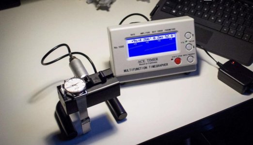

Narucio sam jedan ovakav instrument pa ću pratiti kako se ponaša u različitim momentima i uslovima. Takodjer sam naručio i aparat za antimagnetisanje. Vidjet ću kakvo mu je ponašanje kad stigne aparat.
To je ace 1000, ustvari kineski mtg 1000, ista stvar. Model mtg 1900 je dosta bolji izbor za mozda 50 usd više ali ok, dovoljno je i ovo, mnogo znaci i mnogo toga moze da pokaze...
Ako treba neko tumacenje ili pomoc, javi, vrlo rado...

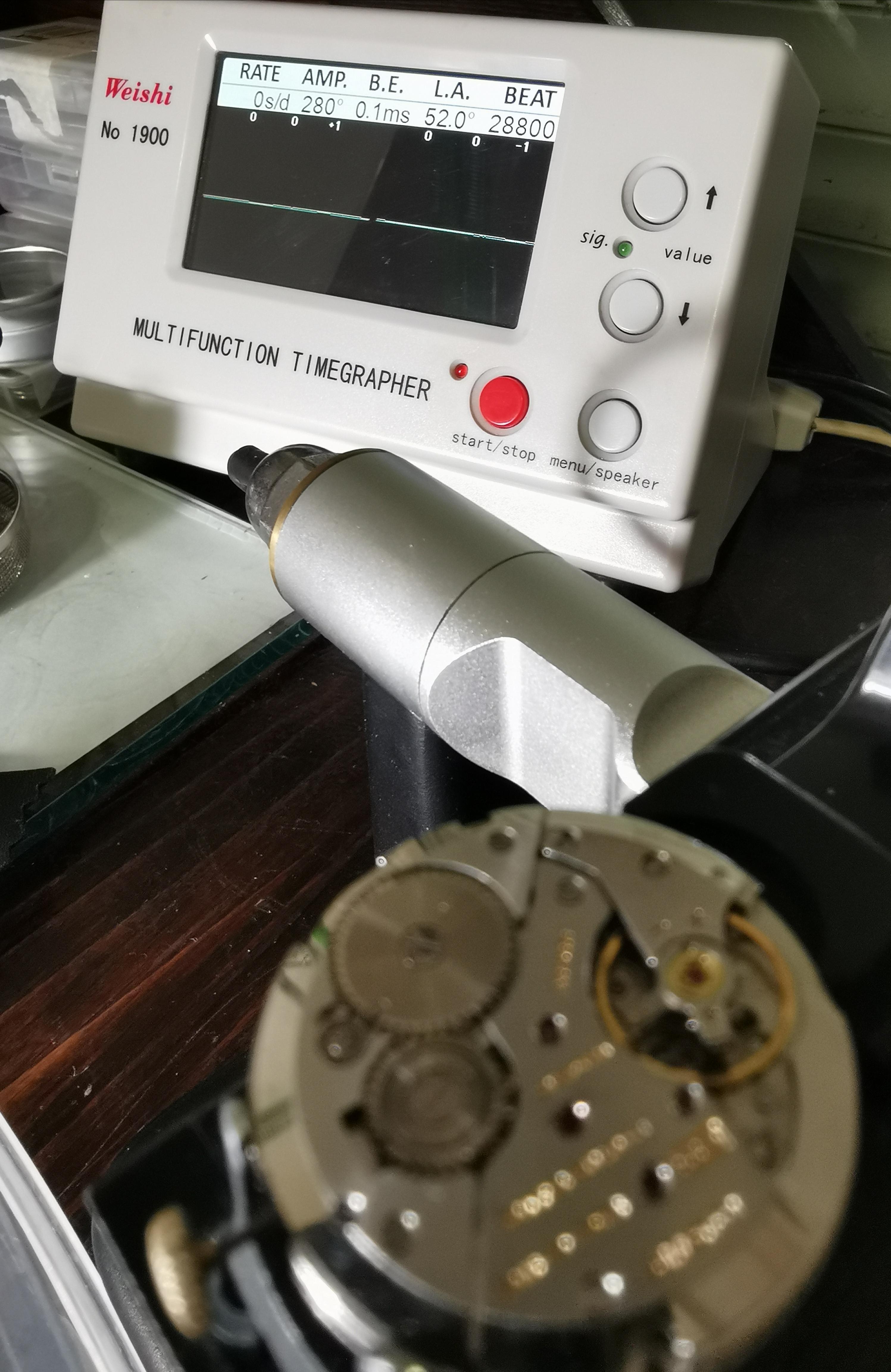

Da ne tupimo mnogo, evo ovako izgleda navijac kad radi lepo, ispravno... Doduse, beat error moze jos za nijansu da se dotera...

balansa ima jednake poluoscilacije jedino kada je mehanizam nov ,a samim tim i opruga koja ga pokrece,zato je ona onakvog profila kad se izvadi iz kucista bubnjica ako si primetio. Upravo zbog toga je i napravljena takva da bi i kasnije tokom godina rada i istrosenosti pokretala balansu jednako koliko je moguce
ovako rade mehanizmi sa sto vecim brojem poluoscilacija,bas kao i ovaj. sve sto ih ima vise to je rad boljij

Nisam ni dobio mehanizam a već imam pitanja. Šta znaci: AMP. B.E. L.A. Takodjer koje su idealne vrijednosti.
Unaprijed hvala.

Sve se slažemo oko toga. Sto vise otkucaja manja mogucnost greške, tj. manja je relativna greška izmedju 2 uzastopna otkucaja...
Znaš ocigledno i sam, da idealna spirala (pricam o ravnoj ne Breguet) mora da bude ravna i koncentricna... Svaki defekt na njoj utice na rad, naravno...
I starost spirale takodje, kao što si gore i naveo... Dakle, i na njene karakteristike, tacnosti polu otkucaja itd itd ... Starost i ispravnost mehanizma ce direktno uticati na sposobnost odrzavanja vremena .. Mnogi proizvođači u service manual definišu samo isochronism rate/24h, bez min i max amplitude.. Sto se svodi na onaj praktican deo od malopre...

Uhhh, ajd da peobamo ukratko:
Amp- amplituda, ugao okreta balansa u jednom taktu
B. E. - beat error, odstupanje od idealnog izmedju dva otkucaja ankera. Uredjaj meri tri otkucaja: ulazni kamen ankera, kamrn na balansu (gde leze viljuska ankera), izlazni kamen ankera. Ako je vreme između 1-2 i 2-3, razlicito, ta vrednost je beat error. U praksi to znaci da je po zamisljenoj osi koju cine kamen na rolo platou balansa, viljuska ankera i osovina ankera, sve poravnato...
Lift angle je ugao koji zauzima anker u odnosu na balans, da ne filozofiram sad. Standardna vrednost, inace se podesava na uredjaju, je 52 stepena, mada je za svaki mehanizam razlicita.
Amplituda, ciljana vrednost 270 u horizontalnim i 220 stepeni u vertikalnim polozajima, obicno se meri jedno pola sata nakon navijanja do kraja..
B. E., Razlicita tumačenja, idealno je 0.0, neki kaxu do 0.4 ne diraj nista, neki 0.3, zavisi...
Kod mehanizama kod kojih to moze da se podesava, dakle iznad balansa ima dve poluge, leva za beat error i desna za brzo/sporo, to ide lako. Kod starijih mehanizama gde je samo jedna poluga, to se radi zakretanjem spirale na osovini...

Hvala puno na odgovoru. Biće zanimljivo kad pokušam da regulisem vrijeme na mom Seiku.
