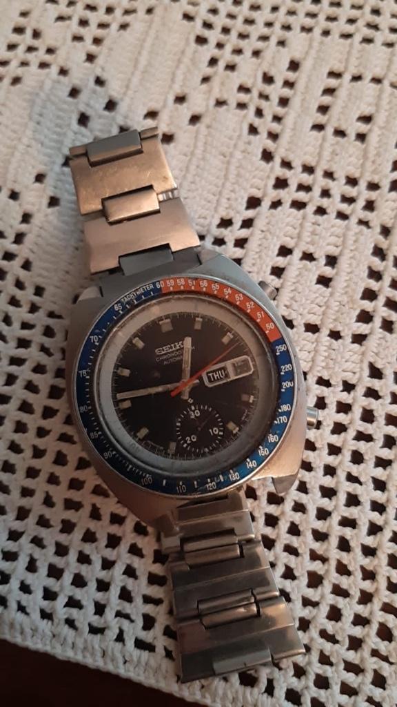

Pozdrav svima. Imam ponudu da menjam moj SNZF17K1 za seiko pogue pepsi kojem fali jako malo plus poliranje. Ali je kompletan se krunice. Vredi li menjati se i popraviti to? Klatno se otkačilo, narukvica da se popravi i da se promeni ključ.
Prvo se posavetuj sa nekim od casovnicara, da li ima delove i da li bi se prihvatio posla. Sve se moze srediti, ali prvo se dobro raspitaj posto bi to kostalo. Ja sam skoro na svojem radio servis i menjao staklo i to me je izaslo nekih dodatnih 80-ak eura.
p.s. Sta god da radis, nemoj polirati sat. Sat ima 40 i kusur godina i neka nosi svoje ogrebotine. Staklo novo da, komplet pranje da, samo nemoj metalne delove polirati.
