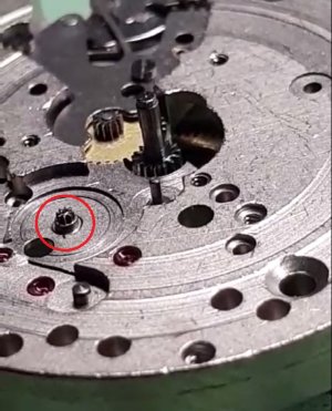

Molim za pomoć. Nabavio sam Poljot Aviator s mehanizmom poljot 3105 kojem ne radi datum.
Moj urar mi kaže da treba naći i promijeniti ovaj zupčanik koji pokreće mehanizam datuma (na slici zaokruženo crvenim).

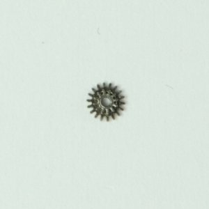

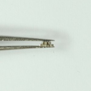

Kako je u Zagrebu nemoguće naći dijelove za Poljota, pronašao sam na internetu ovo...
Molim odgovor da li zupčanik na trećoj i četvrtoj slici predstavlja dio označen crvenim krugom na prvoj i drugoj slici?

Puno hvala Somy, naravno da nikad nije kasno.

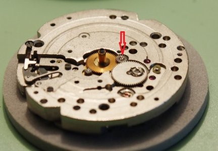

Već sam shvatio da to nije taj zupčanik, odnosno ja sam na internetu našao ovaj dio označen crvenom strelicom

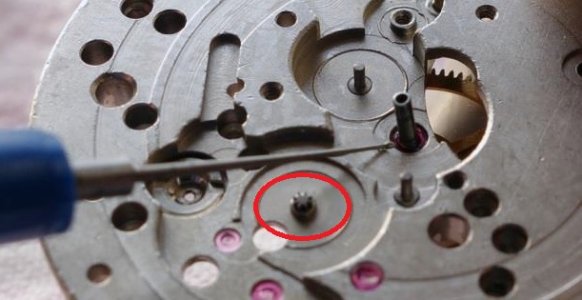

IMG_9367.jpg a treba mi ovaj označen crvenim krugom... Bez naslova.jpg.
Još jedno pitanje, ako mogu. :crying: Da li je ovaj dio koji meni treba (u crvenom krugu) sastavni dio platne (main plate) ili se ipak može odvojiti od nje i skinuti?
