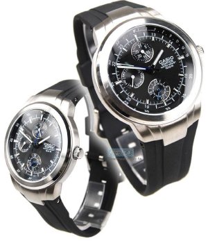

Casio ef 305
Imam ovakav sat pa sad imam nekoliko pitanja ...
-Ima li negde u Srbiji da se nabavi kais za ovaj sat ? Trazio sam i po radnjama i po internetu i nisam nasao nista, ni kais ni informaciju koliko kosta.
-Hoce li ovaj kais koji je od kaucuka kako kazu da vremenom od vode postane krut i da pocne da puca ? Sat je vodootporan pa bih se kupao snjim ali plasim se da ne pocne da puca vremenom.
Hvala unapred
Pogledaj u Sense i S&L, ako oni nemaju, onda tesko da neko ima.
Hoce, gotovo sigurno da ce poceti vremenom da puca, ali to je tako sa svakim gumenim kaisem.
Samo sto to nije nesto zbog cega bi trebao da izbegavas vodu, on ce propasti vremenom kvasio ga ti, ili ne.
Biggy
Kaiš se može naručiti -Casio EF305 Edifice Watch Band
Kao što Rus reče,kaiš će svakako vremenom propasti ali to vreme nije kratko i meri se godinama.
Pomoći će ako ga povremeno premažeš glicerinom ili silikonom u spreju.
Epa ljudi hvala. Kais sam trazio upravo zbog toga da bi mogao da zamenin ako se ovaj upropasti. A sto se tice sadasnjosti, probacu sa podmazivanjem glicerinom ili silikonom...

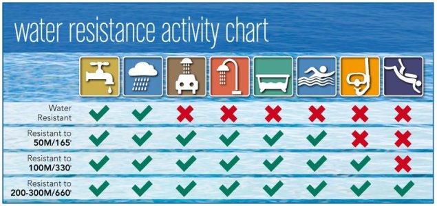

Potreban mi je savet. Naime, imam FOSSIL sat, model AM 4360 (10 ATM). Kod mene je od sredine aprila, dakle nepunih sest meseci. U poslednjih nekoliko dana, otkad su krenule ove nize temperature i kisno vreme, staklo na satu se magli sa unutrasnje strane prilikom setnje na otvorenom. Da li je to znak da sat poseduje neki nedostatak, i da li treba da izbegavam plivanje sa njim na ruci iako je predvidjen za plivanje i ronjenje do izvesne dubine? Odnosno, da li mi savetujete da se obratim servisu i zahtevam da "poprave" sat ukoliko ne bi smelo da se desava da se staklo zamagljuje sa unutrasnje strane?
Hvala i pozdrav!
U sat je svakako prodrla vlaga i potrebno je što pre odneti ga u servis.
Na ovu priču oko vlage u satu, zamagljenog stakla i sl. pridodajem jednu korisnu sličicu vezanu za vodootpornost satova:
Pozz!
Hvala puno na brzim odgovorima. Odnecu sat u ovlasceni servis sto pre.

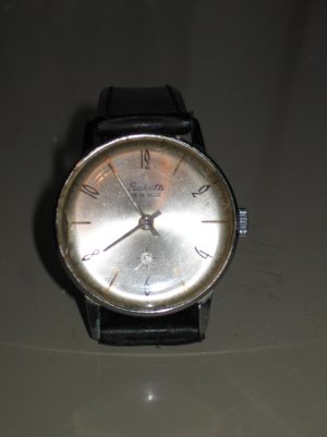

Поздрав свима! Ово је мој први пост на овом форуму, а биће их још :).
За почетак, замолио бих ако неко може да ми да савет у вези мог сата. У питању је овај модел Ракете:
Недавно сам га купио на пијаци, јако ми се свиђа и хтео бих да га носим (а скоро десет година уопште нисам носио сат!), али има проблем. Дакле, када мирно лежи/стоји у хоризонталном положају (бројчаник окренут нагоре) ради одлично, свега 10-так секунди дневног кашњења. Али, када се носи кашњење бива много веће, мери се десетинама минута у року од неколико сати. Заправо, приметио сам да и када га одложим, али окренутог стаклом надоле, у врло кратком року долази до кашњења. У ствари, сат стаје повремено, па крене, када је у том положају, а и у неким бочним положајима. То је све невезано за покрете, јер и када ка јаче потресем, ако је у водоравном положају, он несметано ради. Такође, буни ме звук звецкања који се чује када макар мало продрмам сат, као да механизам није причвршћен унутра (не знам да ли је то нормално, с обзиром на то да сат има "противударни" механизам, можда зато звецка). Укратко, занима ме шта је ваше мишљење, да ли је овом сату одзвонило, или је у питању неки мањи квар који се може успешно отклонити?
Major Tom
Dobrodošao
Da ne ulazimo u sve moguće uzroke takvog ponašanja sata,najkraće-Sat zahteva servis.
Nije ništa strašno i biće uspešno sređeno.
Hvala na brzom odgovoru i dobrodošlici, Vladane!
Ako sam shvatio dobro, na osnovu "simptoma" koje sam opisao (nadam se da nisam bio nejasan), ne radi se o ozbiljnijem kvaru, tj. kvaru koji se ne može rešiti ili čije bi rešavanje zahtevalo velika sredstva, potreban je samo "običan" servis?
Da, uglavnom je samo obično čišćenje. Sasvim je normalno da se to radi kod sata koji je star ili je dugo stajao. Ovo može da ti odradi svaki časovničar.
