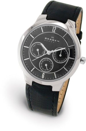

Narukvica za Skagen sat
Pozdrav svima,
zna li neko gde bih mogao da nađem narukvicu za sat Skagen 331 LSLB? 331LSLB.jpg
