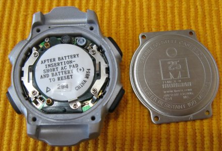

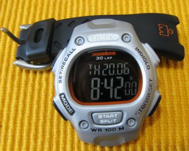

Timex - ne radi indiglo osvetljenje
Kupio sam Timex Ironman za male pare :) prakticno bez znakova koriscenja, covek tvrdi da je nov ali ne radi indiglo osvetljenje.
Kada se ukljuci, brojevi na displeju na 3 sekunde malo izgube "jacinu", svetlo se ne pali i posle 3 sekunde se "jacina" vrati na prethodno stanje. Kao da sat povlaci struju ali ili je nema dovoljno ili osvetljenje ne radi.
Menjao sam bateriju (Ansmann) ali se i dalje desava isto. Zna li neko sta moze biti, da li se to uopste popravlja?
E da, sta je i gde je taj "AC PAD" koji se prespaja sa plusom baterije nakon zamene baterije?
Hvala
