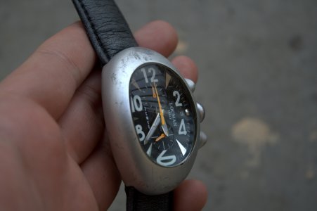

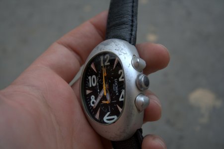

Ekipa, da li neko ima iskustva sa ovakvim slucajevima :D
Kuciste je aluminijumsko i cini mi se da ima neki zavrsni premaz. Jel ima neke sanse da se to ispolira i kako?

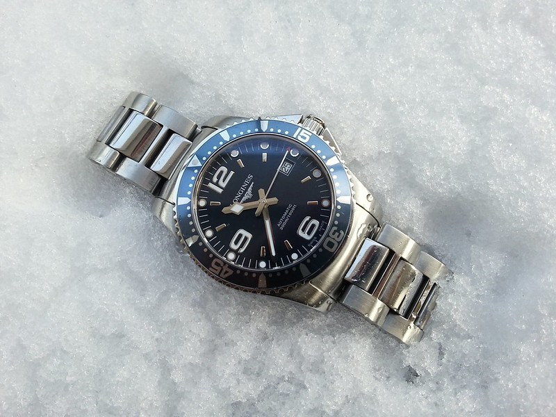

Evo par slika nekih projekticha sa spuzvom za sudje.. :)
Parnis lugovi:
Narukvica hc-a (centralni linkovi):
Kasnije nazad ispolirana cape cod-om:
Amphibia case:
Radio sam jos na smp narukvici i sinn 556 narukvici ali nemam neke prije/poslije fotke..
joppa da li si ove matirane površine postigao samo sa sunđerom za sudove ili si koristio neke paste i da li si probao možda da matiraš hrom na prstenu Amfibije ?
Inače odličan posao :thumbup: .
Thx. Da samo spuzvom. Za amphibiju sam na vrh olovke zaljepio komad spuzve i laganim pritiskom kruzio oko kristala. Trebalo mi je 40-tak minuta. Par puta sam fulao jer su kruzni potezi pa polirao dijamantnim pastama pa ispocetka.
Bezel mislim da je nemoguce dobro napraviti jer je ispod mesing, sto se vidi na zadnjoj slici. :)

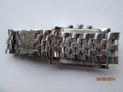

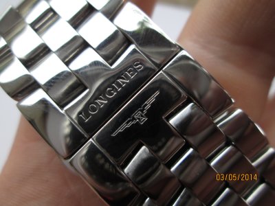

Poliranje kucista - brazetli satova

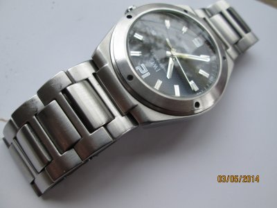

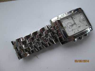

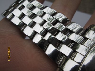

Kao sto tema kaze,poliranje satova tj kucista i brazetli. sjajna stvar za satove koji su stainless celika a pritom imaju ostecenja u vidu ogrebotina. Nije lak posao i vrlo je pipav- zabole vas ledja,boli glava corave se covek vazdan,a da stvar bude gora u mom slucaju satovi koje sam polirao su bili skupi pa se morao strogo paziti na sve delove koji su osetljivi (sva stakla zastiti i paziti na delove koji se ne poliraju):D. dakle evo par fotki pre i posle a ni to nije konacan rezultat ali cisto da se vidi. Sutra update sa jednim boomba satom
pre pre poosle

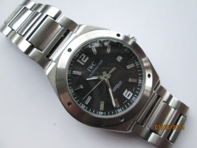

Siguran sam da pomaze i ta krpica.mada kod vecih ogrebotina nisam siguran bas kako bi to izgledalo. a sat koji cu postaviti sutra je bio mat i izgledao ovako
