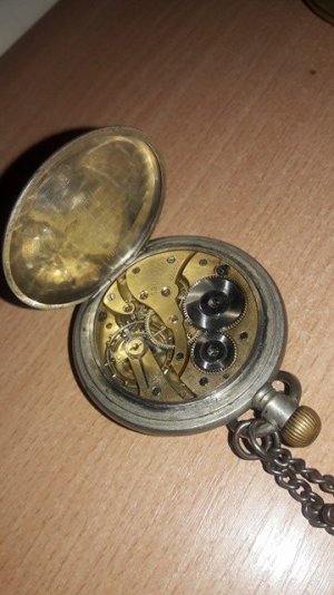

Postovani fotopetre 16.6.2016. ste mi dali smernice u vezi dzepnog sata Borel&Fils na strani 58.Vidim da ga vi hvalite pa sam resio da probam da ga prodam.Gledajuci Ebay i aukcijsku kucu Dorotheum,posto nisam strucnjak procenio sam da bi mu vrednost bila izmedju 2500 i 3000 evra.Da li se slazete sa mnom i da li da ga postavim na oglase za prodaju ovde na Svetu Satova ili imate neki drugi predlog za mene,posto ste specijalista za dzepne satove.Unapred hvala na predlogu i pozdrav.
Po mom bilo bi najbolje da sat oglasite na što više mjesta od E-baya do Sveta Satova tako da što više ljudi i kolekcionara vidi sat, cijenu stavi svugdje istu koju si već naveo s vremenom ćeš vidjet dal bude ponuda i kako dalje. Ako ti nije hitno ne žuri prodati sat vjeruj mi da tako budeš dobio zanj najviše, jer ako osjete kupci da se žuriš iskoristit će to i spuštat ti cijenu.

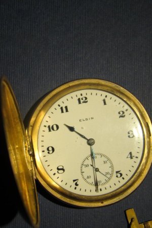

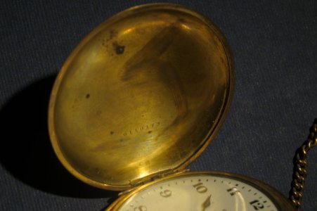

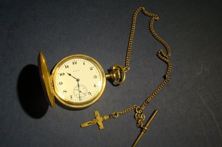

Poštovani,
molim vas da mi procijenite sat s priloženih slika.
Sat ne radi, pred nekih desetak godina odnijela sam ga uraru na popravak, zamijenio je nekakvu oprugicu koliko se sjećam, radio je, ali ne zadugo jer mi je pao na pod. I danas me stegne oko srca kad se sjetim.
Danas je nakon dugo vremena ugledao svjetlo dana iz kutije, jer sam pomislila kako bi bilo zgodno potražiti ga na internetu. I završih ovdje kod vas.
Vjerujem da moj sat nema neku veću materijalnu vrijednost, što mi djelomice i potvrđuju informacije o satu na temelju serijskog broja, odnosno našla sam ocjene da sat nije neke veće kvalitete.
No, da ne pametujem, molim profesionalce za komentar.
ELGIN
Serial No.: 6118173
Production Year : 1896
Jewels : 7 jewels
Grade : 117
Model : 2
Class : 56
Run Quantity : 6000
Production Dates : 1891 to 1898
Total Grade Production : 345000
Movement Configuration : Hunter Case
Movement Setting : Pendant Wind and Set
Movement Finish : Gilded
Plate : 3/4 Plate
Barrel : Going Barrel
Adjusted : No
Marked For : None
Re: Procene vrednosti satova - Samo u ovoj temi!
Zahvaljujem moderatoru što mi je post premjestio na odgovarajuću temu.
Vezano uz ovaj Elgin sat, s unutarnje strane kućišta ugraviran je sljedeći tekst: "Warranted B&B royal 20 years".
Zago dobro došla na forum.

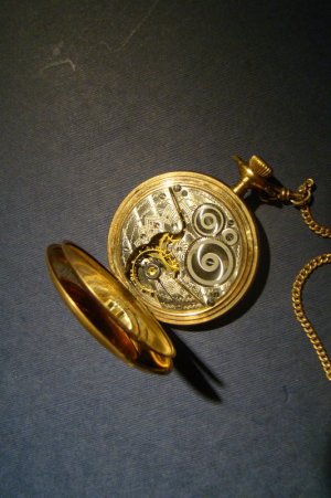

Prvo, moram da primetim da si se potrudila da nešto saznaš o satu što je više nego pohvalno jer je to ređi slučaj kod ovakvih upita. Što bi se reklo uradila si domaći.
Drugo, msilim da ne gledaš dobar serijski broj. Koliko vidim gledala si broj kućišta (6118173) a trebala bi pogledati broj koji piše na mehanizmu. Kada to uradiš moći ćeš utvrditi okvirnu starost sata. Malo je mutna fotografija pa ne mogu da pročitam broj na mehanizmu.
Što se tiče vrednosti mislim da nije neka naročita, malo rubina, mehanizam koji nije posebno podešavan. Sat je lepo očuvan. Javiće se Fotopetar on prati cene džepnih satova pa će ti reći.
Na žalost Zaga Elgin pokvaren ne vrijedi ni 50 €, vaš je lijep zbog prednjeg poklopca i lanca i preporučam popraviti ga opet.
Američki Elgini ovog tipa vrlo su laki za kupit na e-bayu idu od 50 dolara već i to u mint stanju,
vaš sat da ide procijenio bih na nekih 80-100 € a pošto ne ide ispod 50€ jer sam popravak košta.
Sredite ga i sačuvajte vrijedit će tako najviše

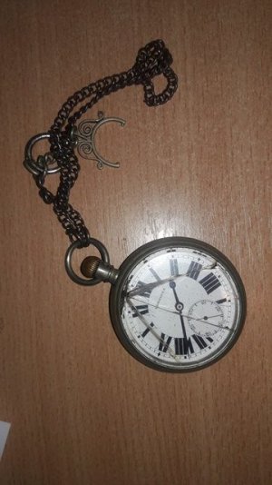

Skydrummer i Fotopetar, baš vam se zahvaljujem!
Da, u međuvremenu sam naučila gdje treba potražiti serijski broj! :D Ispada da je sat iz 1917., što mi je i logičnije, s obzirom na obiteljsku povijest.
I sama sam gledala cijene džepnih satova na e-bayu, međutim, nevježama cijene satova koji naliče na onaj "naš pradjedov" znadu biti zbunjujuće, nerijetko su u rasponu od 30 do 250 dolara, a bitni detalji na koje valja obratiti pažnju nam naravno promiču.
Nekoliko dana pregledavam te džepne satove po internetu jer su stvarno ljupke stvarčice i pohvatala sam par detalja, između ostalog da se gleda broj rubina. Moj drugi sat, koji također ne radi, ima 19 rubina, pa je valjda i mehanizam sata nešto jači od Elginovog s minimalnih sedam rubina.
Ovog drugog isprva nisam htjela niti fotkati, jer mi se kraj Elginovog činio puno manje atraktivan, a na kraju izgleda da ima bolji mehanizam od njega?
Plus što nisam imala ideju kako ga otvoriti, dok nisam potražila na netu.
Molim vas procjenu koliko bi ovaj vrijedio popravljen, jer bih rado oba popravila.
SOUTH BEND
Grade: 219
Model: 2
Estimated Production Year: 1918
Run Quantity: 1,000
Total Production: 42,000
Jewels: 19j
Movement Configuration: Openface
Movement Finish: Nickel
Movement Setting: Pendant
Plate: Bridge Plate
Double Roller: Yes
Adjusted: Yes
Adjusted # of Positions: 4
Adjusted to Temperature: Yes
Railroad Grade: No
Zago, ovaj sat je već mnogo kvalitetniji od Elgina ali to ne znači da ćeš nešto bitno prihodovati njegovom prodajom. Pogledaj malo kako se kreću cene satova South Bend sa mehanizmom 219. Imaj na umu da to što neko na inostranoj berzi traži određenu sumu ne znači da će sat na kraju otići za taj iznos. Takođe ukoliko sat misliš prodavati u Srbiji cene sa ebay-a i sličnih berzi nisu previše relevantne.
Jedan sat sličan tvom prodat je za 100$. https://new.liveauctioneers.com/item/32806870
Inače sat je vrlo interesantan i relativno redak jer je South Bend kompanija koja je kratko vreme poslovala, praktično pripada zlatnom dobu američke časovničarske industrije. Popravi sat i čuvaj. Lep je to primerak.

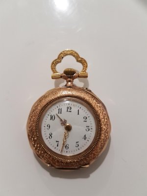

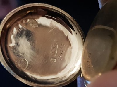

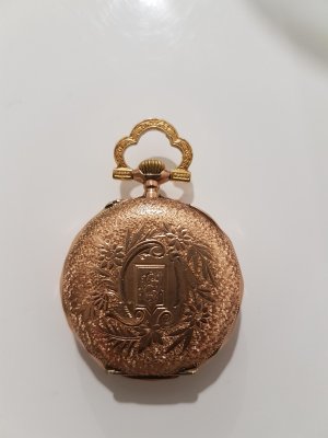

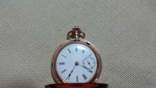

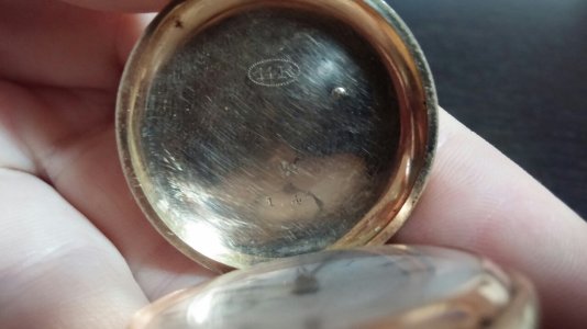

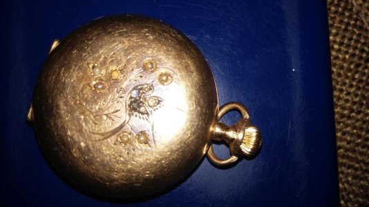

Najlješe molim pomoć oko bilo kakve informacije o satu koji jemoja beba dobila nasljedstvo.Sat radi i točan je.Dolazi iz Munchena.Posveta je na hebrejskom.U zvijezdi je napisano slovo D a ispod je koliko vidim natpis "Monopol".Kruna mi je nepoznata.Kod broja kućišta postoje još dva broja o kojima isto neznam ništa.Ako netko može da pruži bilo kakvu informaciju 1472679172672.jpg20160831_220248.jpg20160831_220228 (2).jpg
Radi se o damskom satu po izgledu pošto dimenzije niste naveli (vjerojatno oko 3 cm)
14 karatno zlatno kućište je a unutar njega su pečati za zlato i možda pečat proizvođača sata
Na žalost nepopularan sat koji preporučam čuvati jer vrijednost sata prelazi do 100€ više nego vrijedi zlato u kućištu
Zahvaljujem na informacijama fotopetar.Ono što sam uspjela iskopati je da je kruna na satu kruna Karla Velikoga a tekst posvete je pisan na jidišu.Ako možete molila bih Vas procjenu godine u kojoj je sat nastao.Kao što sam rekla sat je nasljedstvo moje djevojčice i nemam namjeru ni pravo ga prodavati.
fotoptar još jednom zahvaljujem na Vašem vremenu i info.koje ste mi dali.To mi je jako pomoglo da nađem info.o satu i podjelim ih sa Vama;
kvalitetan džep monopola Dürrenstein (= D). Pečat "0.585" znači da je kućište i glavni kapica 14-karatnog zlata Besht.Unutarnji poklopac (poklopac prašina) vjerojatno je pozlaćeni mjed.Sat datira po broju iz cca1846-1900.Mehanizam sata je švicarski.
Pozdrav
ZZ
Marija, teško je procijeniti tvoje satove, iz razloga, što se slike nedaju uvećati, te su neki podaci nevidljivi. Orjjentacije radi ukoliko su ispravni i u dobrom stanju sat sa arapskim brojkama može dostići cijenu od 1000 e pa i više, a sa rimskim brojevima 400-500 e.

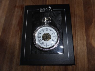

heritage collection
Postavicu temu ovde jer bi me zanimala saznanja clanova o ovoj stvari. Dakle na poklon sam dobio neotpakovan dzepni sat i na kutiji samo pise heritage collection. Sta bi to moglo biti, da li se neko susretao sa ovim i da li postoji neka prateca literatura itd.
ovo bi bila fotografija takvog sata , doduse skinuta je s neta nisam imao pri sebi aparat da licno slikam.
