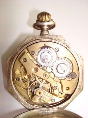

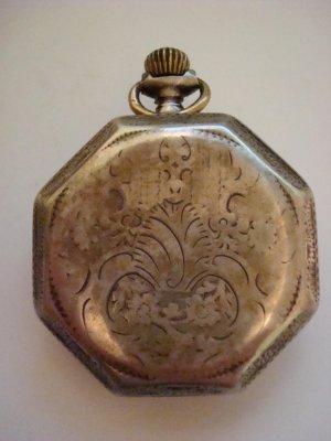

Jedan deluje da je srebrni, gravirani (kao neki venac po rubu i konjanik i covek na zadnjoj strani). Na mehanizmu pise "Armida" ali kad se skine brojcanik stoje brojevi: 8289 49 16581. Ne znam koji je mehanizam. Na kutiji stoje brojevi 3075. Dupla je zastita mehanizma. Kazaljke su Luj 15 (mama je navodno pronasla na internetu), brojcanik je porcelanski sa, izgleda, pozlacenim ili zlatnim tackama koje oznacavaju sekunde. Uglavnom, evo vam slike pa vi vidite: Armida Photos by Antaishi | Photobucket

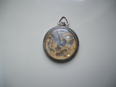

Drugi je samo kuciste koje izgleda kao zlatno, a po gravuri izgleda da je Schaffhausen (nasli smo slike na eBay-u slicnog sata, ali celog). Ostali su neki delovi mehanizma, ali fali brojcanik i kazaljke ... i manje-vise sve ostalo, izgleda da ga je neko raskupusao za delove pre nekoliko decenija). Zanima me da li je to stvarno Schaffhausen? Schaffhausen Photos by Antaishi | Photobucket

Prvo dobrodošlica na forum.Imaš dva sasvim lijepa sata u lošem stanju al ipak ne toliko lošem da se iz njih ne bi dalo nešto izvući.Prvi sat je i meni sumnjiv da je kućište srebrno,pa te molim da na zadnjem poklopcu iznutra potražiš pečate (ne brojeve već oznake za srebro) i ako ih ima srebrni je ako ne metal.Armida je lijepa cilinderica s namještanjem na nokat koja datira iz 1900-ih,vrlo star sat,unutra je cilinder mehanizam koji bi možda mogao i da radi,cifer je malo oštećen al kazaljke su obe tu uz malo truda sat bude opet lijep (servis,poliranje sata) i u takvu stanju vrijedi nekih 100-ak €ura.Sat vrijedi servisirat ako nema većih oštećenja i ako sat nije za prodaju jer onda nije isplativo ulagat u servis sata.
za drugi sat molim te pokušaj otvorit zadnji poklopac i poslikaj mehanizam tad budeš znao jel Iwc il nešto drugo.A da ustvrdimo jel zlato poslikaj poklopce iznutra sata i potraži pečate-punce ako ih nema tad nije zlatan.Ako ih ima na dobitku si,još uz to ako je mehanizam od Iwc-a na dobitku si.

Inace, slikan je mehanizam za taj "zlatni", to je treca slika: IMG_0825_zpsea807be3.jpg Photo by Antaishi | Photobucket ... to je sve sto je ostalo od mehanizmaa... par zupcanika i opruga nazalost.

Moj prijedlog je da satove zadržiš i zaboraviš na prodaju,premalo budeš dobio za nešto tako staro.Što se tiče mehanizma prvog sata to je cilinder mehanizam,o njemu sam već pisao mogu ponovit da su to bili mehanizmi bez potpisa proizvođača,mali urari kupovali su dijelove i sami sklapali satove a u to doba ovakvi mehanizmi su bili među najzastupljenijima.
Što se tiče drugog sata provjeri jel kućište možda zlatno,ako jest prodaj u zlato i zarada zajamčena.Ako nije ne prodaj ga već spremi jer malo zanj budeš dobio.

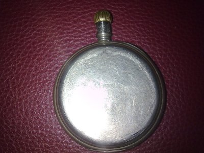

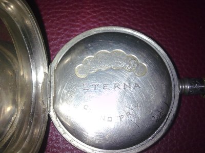

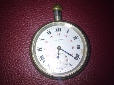

Ako mozete da mi pomognete oko ovog sata.Koja je godina i kolika bi mu bila vrednost na trzistu u ispravnom stanj bez lancica.Unapred hvala. Image000.jpgImage001.jpgImage002.jpgImage003.jpg
Re: Pomoć oko starih satova
Radi se o Eterna satu ne tako loseg stanja , u ovakvom stanju oko 100 eura izmedju 1920 i 1970 godine proizveden .
Kolega me preduhitrio i cijenu koju je rekao slažem se s njim,samo računaj na to da trenutno nitko ne kupuje džepne satove i satovi u mint stanju na vašem aukcijskom portalu se prodaju ispod 100 €.To što posjeduješ je Eterna s ćiriličnim natpisom na ciferu,rjeđe za vidjet,šteta oštećenja na ciferu.Ta Eterna vjerojatno je naručena il za željeznice il vojsku,treba vidjet ima li na zadnjem poklopcu kakav reljef na slikama se ništa ne vidi.Moja preporuka je spremit sat,prilikom prodaje nećeš dobit onoliko koliko bi realno trebao dobiti za sat jer ko što kažem trenutno je tržište mrtvo.

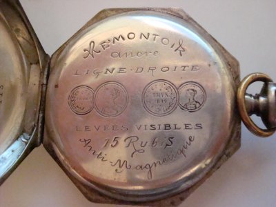

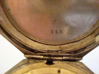

mam satView attachment 71033View attachment 71035View attachment 71036View attachment 71037 NA MASINI SAM NASAO BROJ JEDAN , NA POKLOPCU SA UNUTRASNJE STRANE IMA POTPIS CASOVNICARA (JEAN) I IZNAD NJEGA SAMO JEDAN BROJ I TO JEDINICA(1)
IMA LI NEKO IDEJU KOJI JE TO SAT POSTO NE DELUJE MI DA JE OD SREBRA POSTO NEMA PATINE A PREVISE JE BELO DA BI BILO ZLATO,PROBAO SAM MAGNETOM NIJE GVODŽJE,SKAZALJKE SU KOLIKO VIDIM ZLATNE.NIGDE TAJ SAT NISAM NASAO NA INTERNETU .KAD UKUCAM NJEGA DOBIJAM STALNO JEAN ANDRIJAN PHILIPPE .ZNA LI NEKO NESTO O OVOM SATU?
