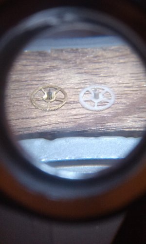

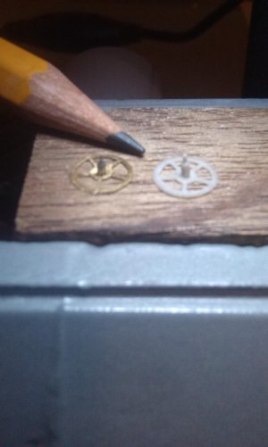

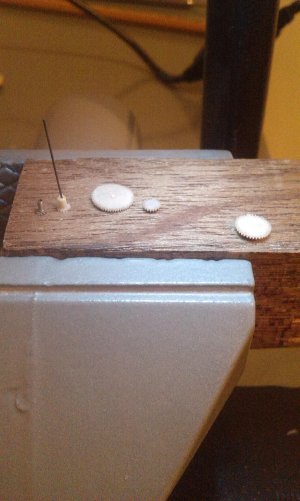

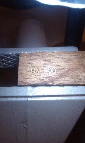

Sale je zahvalan na svakoj pomoci i podrsci,tebi posebno somy!Borim se ali nesmem da izgorim u zelji pa necu biti brzoplet,najverovatnije veceras nove slike,cim bude gotovo ja postavljam.Gorim od nestrpljenja ali ne moze brze.
Veliko izvinjenje sto kasnim sa fotografijama ali osovinicu sam radio tri puta,presitna je pa bas teska za izradu.
Evo i ovih
Malo izvinjenje posto se ne snalazim najbolje sa nazivima,pretpostavljam da je to gornja ploca na kojoj su rubini i koja drzi osovine na svojim polozajima.Ako je to sto si me pitao,to mi je najmanji problem isto cu uraditi od roga pa cu polako upasovati jedan po jedan rubin sa orginala.To cu na samom kraju da bih prvo jedan po jedan zupcanik probao na orginalnom kucistu da vidim da li pravilno funkcionisu.Samo kuciste i ta gornja ploca mi je najmanji problem vec sam radio vezbu tako da to jos i ide.Najvise me je plasio ovaj deo ali je za sada sve u redu,sutra cu ga upasovati sa orginalnim susednim zupcanicima da vidim kako se ponasa i da li radi da li se isparvno krece.

Hvala Milane!Da da dosta toga pogledam na Youtube-u i to mi zaista znaci puno.Inace jako ozbiljno sam pristupio ovom svom projektu,svaki dan radim oko desetak sati na izradi koliko mi dozvoli sam organizam a ostatak vremena vezbam na orginalu.Taj most sam vec vracao tako da se snalazim za sada.Nadam se da cu sutra uspeti da u orginal umetnem ovaj moj zupcanik pa cu vam postaviti mali video da vidite kako izgleda.Danas malo odmaram da osvezim baterije.
samo polako druze i strpljivo. da li radis kopiju onog sata sa slike koje si postavio u prvom obracanju?
da,da nemacki je sat, iz 70-tih godina... . sta si planirao sa balansom i glavnom oprugom za navijanje? to ces morati u originalu ...
