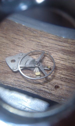

Neka neka samo pucajte,sto pre cujem pre cu postati toga svestan i poceti da ucim o tome:D...Elem mene ovo buni ovde na tockicu su tri rupice a ima samo jedan rubin.Posto je to rotirajuci deo,taj rubin nije kao ostali za osovine vec ja na tockicu koji se rotira.Zbog cega je on tu i da li su ostala dva ispala ili ne?IMAG1013.jpgIMAG1013.jpg
to je taj rotirajuci deo zvani balansa ili nemirnica koji osciluje levo i desno i daje ritam u celokupnom radu mehanizma. to sto ti vidis tako i treba da bude. kada celi taj deo vratis na svoje mesto donji deo osovinice ulazi na svoje mesto-u svoj rubin koji je na baznom delu,a gornji rubin ili leziste osovinice je na mozticu koji mozes da vidis. odozgo,na mozticu mozes videti rubin i jedan osigurac zute boje,jel tako? to je ta shock zaastita o kojoj ti je milan malopre napisao,a takavisti imas i za donji deo osovinice....

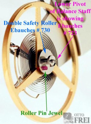

Nismo se razumeli.To sto kazes ja vec razumem,interesuje me sledece.Ovaj tocak koji se vrti ,levo desno da tako kazem uslovno, na njemu pored osovinice je jedan rubin a pored su jos tri rupice ,da li tu fale jos dva rubina koji su mozda ispali ili ne ,tako treba.Taj rubin se takodje rotira nije statican da ne dodje opet do zabune.
ne druze,ne fali tu nista. to je tkzv.plato rubin koji je pokretan i on ulazi u viljusku kotve prilikom oscilacije.

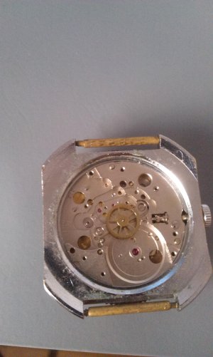

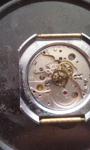

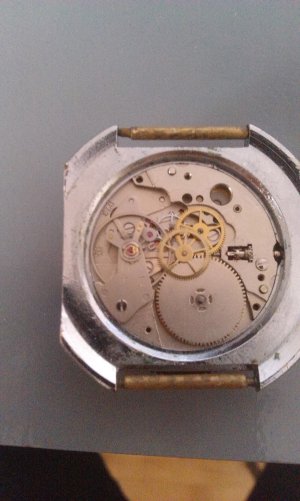

Da li bi neko mogao da mi pomogne ? Treba da sastavim tribove iIMAG0977.jpgIMAG0978.jpgIMAG0979.jpg minutne sekundne spojne zupcanike. Posto sam rastavio orginalne sad imam dilemu nisam siguran kako dalje.Sta me buni?
Ako sam dobro shvatio minutni zupcanik ima osovinicu trib koji je probusen i kroz njega prolazi sekunda osovinica trib ,kada to sve spakujem sta bi trebalo da pokrece kotveni zupcanik sekundni ili spojni i posto kada sve postavim minutni zupcanik dodje ispod kotvenog on onda nista ne dodiruje vec samo trib se okrece sa bubnjicem.
Dakle zasto postoji taj minutni zupcanik ako nista ne okrece i koji zupcanik pokrece kotveni ,sekundni spojni ili oba ili samo jedan?
Unapred hvala!
pa ti si ovo dobro sastavio ,ako ja dobro vidim na slici.... kotveni zupcanik ti pokrece sekundarno zupcanik...
Ovo sam slikao prilikom rastavljanja,nije najbolja rezolucija pa nemogu da vidim sve detalje.Po ovi slikama minutni zupcanik mi je ispod kotvenog i onda nista ne dodiruje vec samo njegov trib je ukopcan sa bubnjicem.Cemu sluzi taj minutni zupcanik ako nije ni sa cim ukopcan to mi njie jasno ili je i on s necim ukopcan al ja pogresno sklapam?
