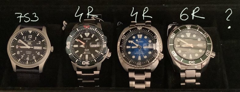

Sva cetiri kod mene izvadjena prvi put iz kutije, stavljeni na timegrapher svi su fabricki podeseni na plus 9 sekundi i beat errorom 0,2 ms. Na postolju koje se rotira posle 48 sati nisu odstupali vise od 5 sekundi. Fabricka tolerancija koju seiko stavi u deklaraciji vazi za jednu autonomiju od potpuno navijenog do potpuno odvijenog federa. Na ruci zahvaljujuci magic leveru oni uvek imaju optimalnu navijenost i zato na ruci ni jedan seiko (pod uslovom da je nov i da nekom u prodavnici nije pao sa pulta) nece praviti razliku vecu od +- 5 sekundi. 2014 godine sam radio u servisu moga brata i imao sam ispred sebe 78 (sedamdeset i osam) Rolexa uvezenih iz Japana. Svakog sam stavio na timegrapher i napravio evaluation paper za daljnju prodaju. Ti rolexi ni jedan nisu na timegrapheru imali rate O. Vrednosti su bile od 4-18 sekundi (proveravani samo u polozaju face down). Jedini satovi koji su imali rate 0 i beat error 0 ms su bili Zenith (5 komada testirano) i Brajtling (8 komada).

Pratim kupovinu nekih clanova ovde i na drugim grupama, ne znam da je se neko zalio na zadnjih 50-60 Seikovih satova. Vecina je cak i iznenadjena tacnoscu(ali samo na ruci, i cesto bude ispod 5 sekundi).
