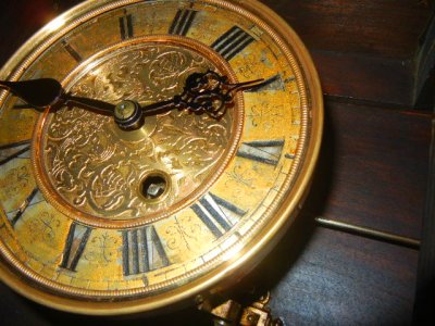

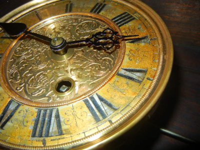

Gledaj što radi sunđer sa praškom za suđe i pepelom "lugom" od drva 130 godina stara šetalica polirana pred dva mjeseca
pažljivo pročitam doslovno sve, ali ti tvrdim da sunđer ne može oprati niti suđe, bež ćelične žice i na čeliku ostavlja trag čistoće

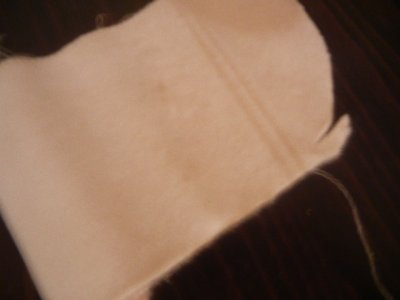

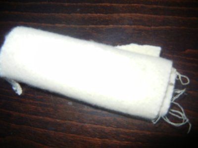

a razno razne otičarske ili zlatarske krpice su za finiš skidanje masnoće ruku, tragova filca, dlačica i prašine
