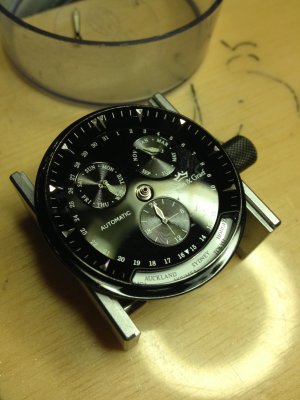

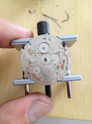

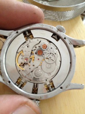

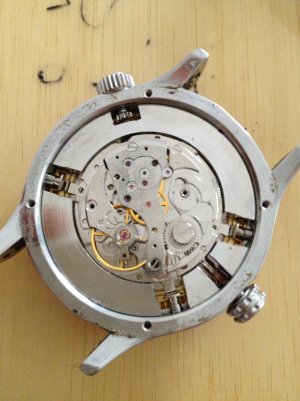

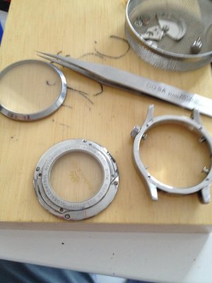

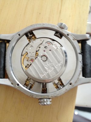

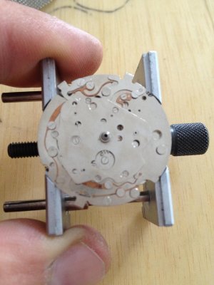

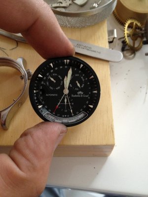

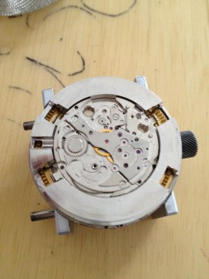

Evo jos jedan mali servis kineza roeblin i graf kojeg sam danas dobio od kolege sa posla za servis nego slike su rastrkane ne znam da slozim ali evo mislim da se vidi sta je pre a sta posle.
U svakom slucaju sve je rastavljeno i spremno za mog starog Novog Sparkija (Masinu ).

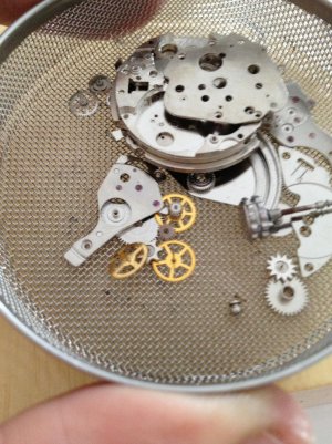

Sve osim Ankera i Anker tocka kao i rubina ide na pranje u masinu ove stvari ce ciste rucno ili sa drvetom za ciscenje razlog da se ne osteti lak na kamenu a i da se kamenja poliraju na papiru sa uljom radi bolje aplitude slike nema nazalost bice jednom cela tema .

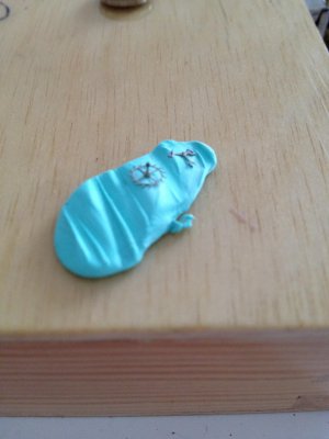

to je zeleno Miki i to je Rodico koji je neka vrsta plastelina u stvari je to jedna velika pomoc za sve casovnicare sa tim rodikom moze da se ociste ostatci ulja , prasina kao i otisci prstiju na ciferu i slicno kod rasklapanja mehanizama je super da se ne pogube serafici ili federi ima 1001 primenu u casovnicarstvu

Reci nesto o kvalitetu ovog sata i mehanizma. Svi mi znamo da kvalitet nije neki, ali kakvo je tvoje iskustvo, ovako iz prve ruke?
Rus hvala za podrsku kao prvo kao drugo iskustvo je veoma lose , osim sto smo svi mi upoznati sa kopijama brace kineza ili japanaca svejedno ko su tako i sa ovim losom kopijom nekog World Timera sa vecitim kalendarom , sam pogled na sat i matrija otkriva puno o sebi naime jako los matrijal delovi koji su osetljivi do bola i jako krhki , ako se pogleda slika na kojoj je anker u Zelonoj masi kroz Lupu vidi se da je lak na aker nogicama jako lose odradjen i da je jedna od tih strana skoro bez laka mislim da to dovoljno govori o aljkavosti tj losem kvalitetu ali kako kaze moj Tatica KOLIKO PARA TOLIKO MUZIKE , osim toga ovaj sat zvucnog imena Roeblin i Graf kao i ostali low budget satovi Graf von Monte Wehro i slicni , ono kao zvucno ime a u stavri glupost i drzi bure vodu dok majstori odu eto u svakom slucajuz ljudi manite se ovakvih imena i brendova koji su nista koristi
