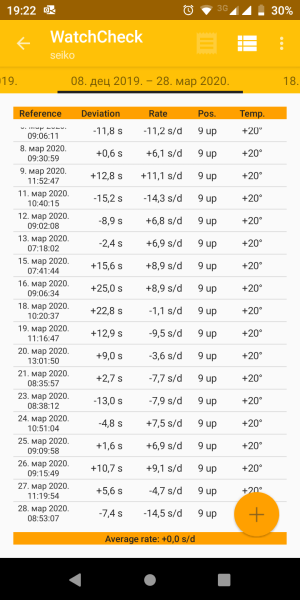

Ako imaš aplikaciju za praćenje tačnosti proveri koliko je + ili - na ruci a koliko u nekoliko položaja kada ga ostavljas preko noći i tako nadoknadjuj razliku

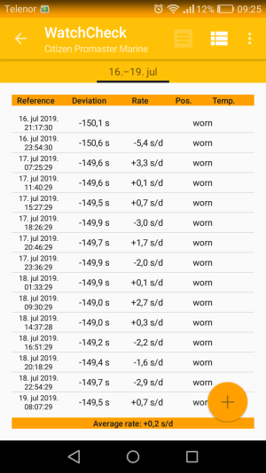

Ja koristim WatchCheck https://play.google.com/store/apps/details?id=de.uhrenbastler.watchcheck&hl=en
U suštini, meriš odstupanje sata od poznate reference (time server ili GPS vreme) u raznim položajima. Potrebno je samo da uključiš merenje u trenutku kada je sekundara na nuli, a minute i sate podesiš ručno. Ovo nije aplikacija koja na osnovu zvučnog signala meri frekvenciju i odstupanje.

Nasao sam par aplikacija ali u suštini mjeriš odstupanja od sata koji je digitalan( sat na tel ili slično). Ako sam dobro shvatio!

Koliko žuri na leđima toliko kasni na krunici.
Jednu noć na leđima drugu na krunici.
Rezultat savršen.
