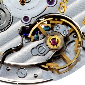

Obratite pažnju na maršrute na unutrašnjem obimu težine namotaja. To nije ukras, već je traljavo.

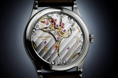

Hajde onda jedan primerak relativno novih modela. Sigurno ste videli novu Calatravu "Clous de Paris" 6119? Cena: $29,570 USD.
Kad pogledamo dizajn mehanizma:
Sta ovde fali? Ovo je vrlo ocigledno mehanizam velikog kvaliteta, Patek standarda... pogledajte dobro unutrasnje uglove...
Pa barem 5 su mogli biti unutrasnji uglovi, a moguce bi bilo da ih bude i 8... umesto duboko isecenih uglova sta vidimo? Zaobljeni uglovi. Hocu reci da su ovaj mehanizam dizajnirali tako da bi im bilo lakse da ga iseku CNC masinom, i posle da ga samo rucno malo poliraju, sto naravno zna da ostavi tragove CNC masine kao sto smo vec i videli. Da su ih napravili duboke -- i mogli bi to isto uraditi CNC-om -- morali bi ipak vise vremena provesti s rucnim alatom oko svakog unutrasnjeg ugla, i to ne samo u obicnom poliranju nego vec u oblikovanju uglova.
Al ajde, sat je "samo" $29,570 USD... jedan od naj jeftinijih Pateka pa nemaju vreme za to... medjutim neki drugi ocigledno imaju. Npr Vacheron Ref.82172/000G-9383 s Ca. 440AS. Cena: $20,600 USD. Slika (render) mehanizma:

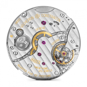

Jos bolje, evo Breguet Classique 5177. Cena: $23,700 USD. Slika mehanizma (The Naked Watchmaker - https://www.thenakedwatchmaker.com/decon-breguet-classique-5177):
Dva dublja coska... i pogledaj kvalitet poliranja.
