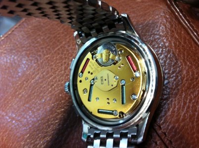

Dalibore koja je oznaka ovog mehanizma? Hteo bih da pogledam njegove karakteristike.
A sto se tice zadate teme Automatic vs kvarcni, mogu da dam sledeci odgovor. Imao sam i jos uvek imam samo pozitivna iskustva sa kvarcnim mehanizmima i to raznih proizvodjaca. Ali jednostvano kada nosim automatic imam lepsi osecaj, odnosno licni dozivljaj da se u tom satu vrte neki mali tockici i onda sve to tako precizno radi da bi meni merilo tacno vreme. I mnogo mi se dopada kada ta kazaljka klizi, a ne da skakuce. Jer vreme je analogna velicina, a ne diskretna, pa mi je zato i prirodnije da jednostavno kazaljka klizi po mogustvu sto ravnomernije.

Ovo GS 9F61,HEQ,godišnje odstupanje 10s. Prvi servis se radi nakon 50 god.!
1. Kazaljka skakuće - postoji takva komplikacija i kod automatika,ali to je subjektivna stvar,a ne odraz kvaliteta mehanizma.
2. Točkići postoje i kod kvarca
3. Dugotrajnost - još se ne zna koliko kvarcni mehanizam može trajati!
4. Temperatura - postavio sam slike u temi Omega SMP gdje je vlasnik otkuvao i zamrzao kvarcni SMP.
5. Uticaj magnetnih polja - automatik je mnogo osjetljiviji.
6. EMP - s obzirom da do njega dolazi kod nuklearne eksplozije - ako se to desi,najmanji je problem šta nosim na ruci! Nisam fizičar pa ne znam druge uzroke izazivanja EMP-a.
7. Vrijednost - ja sam naveo 9F61 kalibar i nije ga moguće kupiti kao sam mehanizam. Cijena 7C46 je ~ 150€, a 9F je bar duplo skuplji. Znači da nije jeftin,a i mnogo je prestižniji od gomile automatika. Uostalom,ja nikad nisam kupio sat za preprodaju!
8. Estetika - tu su mehanici zakon ali kvarc nije pravljen da bude lijep nego da radi! Nije proizvođačima problem da stave preko "ploče" komad metala ukrašen ženevskim šarama samo nemaju potrebe za tim!
Još nešto,niko me ne može ubijediti da ovaj Cartier 688 nije lijep ali je važnije koliko je dobar!

Za Dalibora evo fotografije jednog dobrog kvarcnog mehanizma Longines 541.2 sa 27 rubina.
