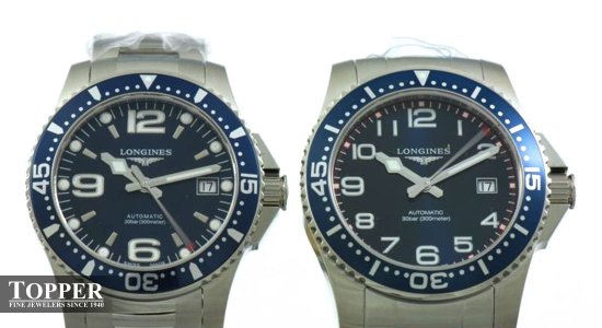

Baron pozdrav , imao sam stari model HC tj sa mehanizmom L 633 i bio sam jako zadovoljan satom , sve super sve pet osim po meni narukvica se nije suzavala prema kopči sata već je bila iste sirine kao i na lugovima. Meni osobno je to smetalo i nije mi nikako bila udobna narukvica , i mali detalj koji je bljestio su srednji dio narukvice koji je bio visoko poliran pa se sjajio ko pasja jahca..:D
Neki dan sam isprobavao i malo nosio novi model , prednosti su puno vece nego sto se cini na prvu ruku . Novi l 619 je laksi mehanizam , veću rezervu snage ima i koji rubin manje ali zato mu kvaliteta sigurno nije niza te je puno ljepse ukrasen rotor i cijeli mehanizam te sigurno kvalitetnija obrada .

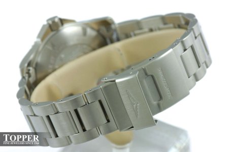

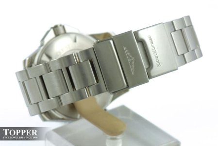

Sljedeca stvar na novom modelu je narukvica , kao da su mene pitali suzili su je sa 21mm na lugovima na 19mm kod kopče . Vizualno u zivo to izgleda odlicno a o udobnosti da i ne pricam. Dodatak na narukvici je to sto je cijela narukvica matirana nema onog srednjeg poliranog dijela. Po meni odlično.:congrats:

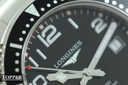

Promjene na ciferu su vidljive te ih ne treba opisivat. Toliko ukratko a cim se nabavi novi moedel saljem i slike u živo ....

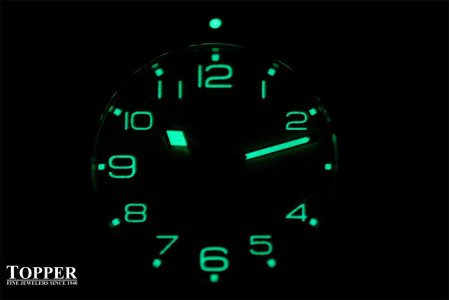

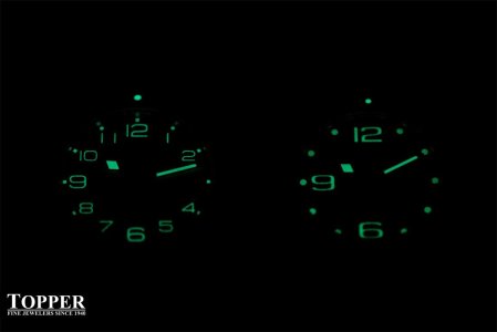

Ima li razlike u kvalitetu osvetljenja između starog i novog HC ? Pitam obzirom da se stari model, koliko sam čitao utiske, nije baš proslavio na tom polju.

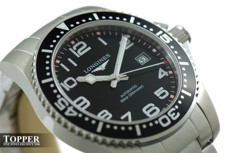

Razlika je tolika sto se na novom vide cijeli brojevi i to je puno bolje. Meni ni stari nije lose svjetlio a obadva modela koriste isti premaz tj Super-LumiNovu . Evo par slika gdje se bolje vidi i narukvica koliko je elegantnija i suzena na kopci . Po meni puno ljepsi i udobniji sat od starog modela , ali ukusi su razliciti....

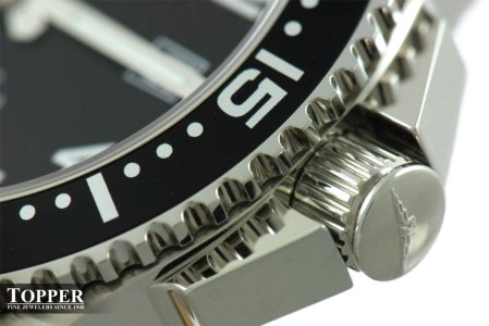

Krunica je koliko vidim ostala ista.
Po meni je ona pored loseg osvetljenja, stvar koja je relativno lose uradjena.
Je Rus , krunica ko krunica je dobra ali je malo nespretno rijeseno kad je moras zavrnut i odvrnut. Ali sa druge strane je dobro zasticena sa ova dva komada oko nje.

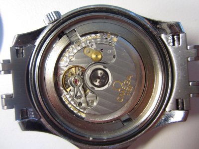

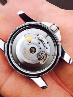

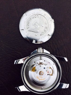

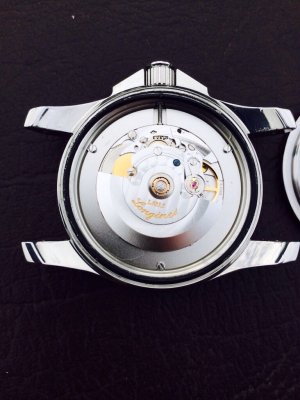

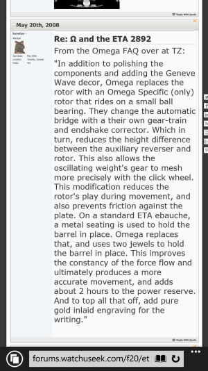

Dok Omegin ima dva dodatna rubina dekoracije.
Ovo nije review Omege nego Time Zone. I ništa dekorativno nema u dodatna 2 kamena koja se ne vide. Nije to Waltham 100 jewels!

Sve sto je bilo mana na starom rijeseno je na novom HC..... Sjajni linkovi po sredini narukvice maknuti i sad je ccijela narukvica ista , suzena je narukvica na kopci sa 21mm na 19mm, mehanizam je tanji i tocniji, cif mi je lijepsi ali to je sve osobni dojam koji se nekom drugom ne mora svidjat.... I to postujem. ATTACH]102833[/ATTACH]
