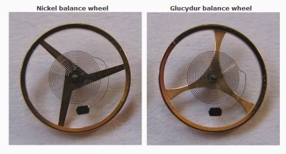

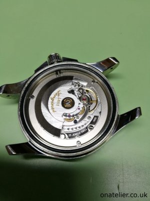

Ako je suditi po fotografijama mehanizma onda L633.5 nije top klasa niti hronometar klasa nego ili Standard ili Elabore ( pre bih rekao Elabore, ako ništa drugo onda zbog dekoracije). Zašto? Zato što nema Glucydur balansni točak.
Fotografija mehanizma L633.5 (uporedite balansni točak):
https://onatelier.co.uk/longines-hydroconquest-calibre-l633-5-eta-2824-2-service
U 30. poruci ove teme Baron je takođe postavio fotke L633 mehanizma na kojoj takođe nije Glucydur balansni točak.

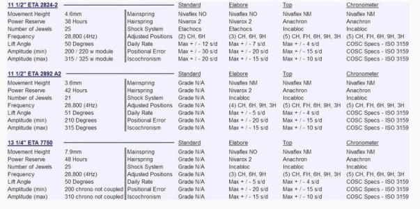

Na sledećem linku (https://forums.watchuseek.com/f2/smoke-mirrors-part-1-eta-grades-explained-458060.html ) kažu da Incablock ide u Top i Hronometar mehanizme (mehanizam sa gornje fotografije ima Incablock) ali isto tako kažu da Eta nudi Incablock u Standard i Elabore klasi što se slaže sa svima poznatom tabelom.

Alberto kontaktiraj ih i prenesi nam odgovor...stvar nije tako jasna kao što sam već rekao, ima elemente elabore klase kao što vidimo na slici, a ukrašen je kao da je hronometar klasa

Jel se zna onda na kraju koja je gradacija mehanizma kod ovih modela sa L633 , a koja kod L619 ???
Ako 633 nema komponente koje se ugradjuju u Top i Hronometar klasu, a fotke jasno pokazuju da nema, onda ne moze biti Top ili Hronometar klasa nego Standard ili Elabore. Moje misljenje je da je Elabore.
