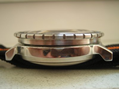

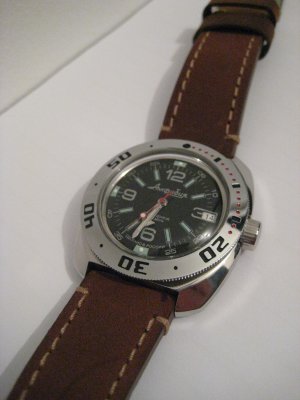

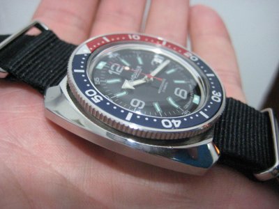

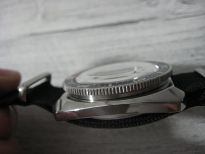

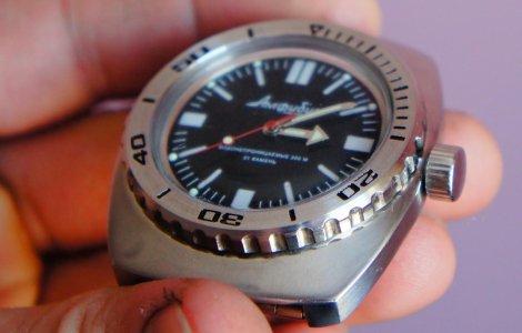

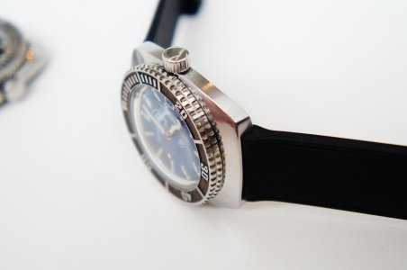

Evo i moje žive fotke jednog od gornjih bezela od pirsa. Dosta je dugo trajala isporuka- skoro mjesec dana iz Rusije (sama izrada nekih 15-ak dana). Kostao je $48 s postarinom. Ovaj je takav kakav je, s vec kovanim (?) markerima. Nije mi se dalo ulaziti jos u dodatni trosak narucivanja inserta za cisti SS bezel, pa ljepljenja, jer sam prillicno nespretan s rukama. Dokaz? sami pokusaj instaliranja ovoga... Pratio sam upute, MISLIO da je sve dobro sjelo, ali prvi put nije skljocalo, i ispadao je. Probah jos par putanamjestiti žicu i u jednom trenutku je bilo ok, ali kad sam slikao, vidio sam da nije ravnomjerno sjeo (vidi fotku) . tada je počelo prčkanje i svakim potezom je bilo gore. Sada je zice vec nepopravljivo izraubana, pa je sve otislo kvragu.
narucene nove žice.... razočaran (sobom)
gogmajster , samo lagano i sa ljubavlju, sve će da bude ok... korona odlično izgleda , te kad stignu žice, kad se sve to instalira kako treba, ima da bude bombona ! ;)
Nemoj biti, ja sam jednako prosao sa fabrickim bezelom (i oprugom) pri jednom skidanju i vracanju. Nije bas selo na mesto. Sada imam rezervne opruge i cekam novi bezel, pa cu staviti novu oprugu pri montiranju. Plus cu ja mislim koristiti neko tanko mazivo.
Samo polako, milimetar po milimetar.. ja sam jednom doslovno skoro 3 sata stavljao bezel na amphibiju. Persov sam zaljepio gore jer sam izgubio zivce. :p Bio je onaj a la pam bezel pa nije ni imalo smisla da se vrti.
ma odlicno izgleda, to bez daljnjeg. Totalno drugi sat. . Zato mi je krivo ste sve nije isprve uspjelo. A i nacekao sam se bome. Nista, u idecem krugu imam 5 pokusaja ;). Za eventualni četvrti ili peti, ne gine mu ljepilo :D.
Joppa, tebe sam se prvog sjetio kad nije uspjelo, na temi si me jos upozorio. Tek sam nakon 3h poceo ocajavati. A otislo mi na to cijelo popodne...
Lol, Milane...ni mene modanje poslije ovoga nece jos skoro vidjeti...Sa jos vise postujem urare...i svakoga tko radi sa sitnim stvarima i ima strpljenja za to.
Da znaš. Ali nekako je bolje kad to uradiš sam. Gledam ove novokomponovane,to samo bacaju satove po pultu kao da nisu njihovi..a nisu. Što možeš sam uradi,makar si probao
istina- za ovu Amfibiju bar znam da ce ostati kod mene, jer je poseban poklon i time vrednija. Samo će mi druga strana zamjeriti sto sada više neće biti identične :D.
Ovo će biti sat koji je predviđen za prenošenje s generacije na generaciju, za spašavanje makar i na aparatima i za neku vremensku kapsulu. Dabog da ih bude jos takvih, ali ovaj je siguran.

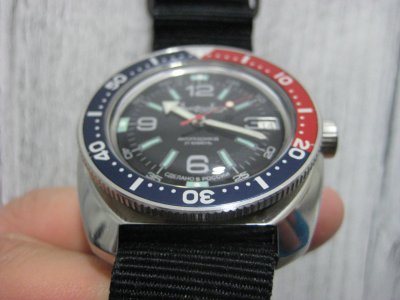

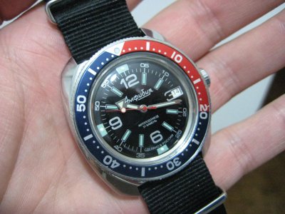

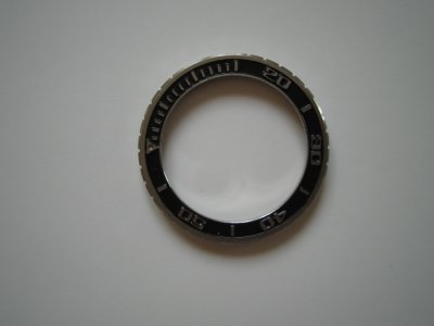

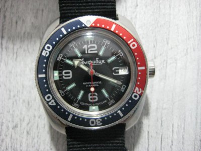

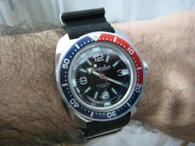

Danas stigao bezel porucen sa eBay-a poslat iz Ukraine pre par dana. Bio je poslednji i covek je imao samo ovu varijantu sa vec nalepljenim plavo-crvenim insertom.
Kolegi Veberz-u se ovom prilikom i javno zahvaljujem sto me je uputio na doticnog gospodina ;)
Prvo moram da kazem da sam se opasno namucio da skinem originalni bezel, cak sam malo i ogrebao kuciste, ali sam uspeo koliko toliko da saniram stetu cape cod krpicom.
Kada sam konacno uspeo primetio sam da mi je pleksi sa strane napukao ili nije lepo obradjen sto se nije videlo dok se ne skine bezel, no sta je tu je nadam se da je ovo drugo u pitanju, ali svakako se necu kupati sa istim.

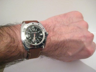

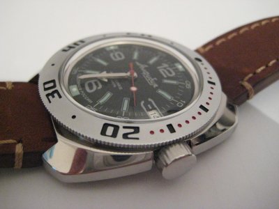

Kada sam konacno skinuo originalni bezel i ispolirao kuciste od nestrucnog rukovanja, novi bezel sam postavio za citavih 5 sekundi to je bio samo klik i to je to, stoji ko saliven sa svih strana.

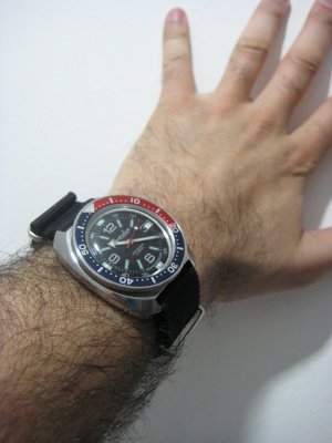

Jos bih nesto hteo da napomenem sve radove sam izvodio iskljucovo sam sa polomljenom desnom rukom, a desnoruk sam, tako da i to moze da se uzme u moju odbranu :flapper:
Slede slike sata i ruke u gipsu :blushing:
IMG_4580.jpgIMG_4582.jpgIMG_4585.jpgIMG_4586.jpgIMG_4587.jpgIMG_4588.jpgIMG_4590.jpgIMG_4591.jpgIMG_4592.jpg
Mojoj buducoj supruzi se vise svidjao u originalnoj varijanti i sa koznom narukvicom, sta vi mislite?
Meni se sviđa kako izgleda :thumbup:.
Koliko je koštao prsten i umetak? Ako može neki link, može nekome koristiti.

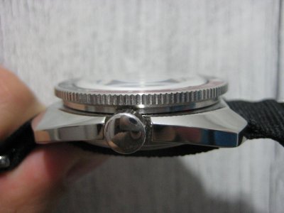

Kada se skida prsten treba nožić obmotati nekim najlonom ( ili podbaciti list papira ) to će sprečiti stvaranje ogrebotina.
Interesantno je to sa skidanjem prstena. Recimo neke prstenove na mojim Amfibijama skinuo sam i ponovo namontirao bez problema a kada sam skinuo prsten na Amfibiji 090 nikako nisam mogao da namontiram drugi prsten koji je brušen i ima izgled bronze. Neće pa neće a toliko jednostavan sistem da jednostavniji ne može biti.
PS- Čestitke na volji i upornosti da se sa slomljenom rukom zanimaš sa modifikovanjem.
Sky stavio sam i najlon, ali je probio nozic pa sam posle stavio papir i tako spasio sat od daljeg rendanja, prezivecu nekako za par dana necu vise ni obracati paznju na to, mozda jos malo prodjem cc krpicom.
Bezel sa sve insertom i postarinom me je kostao 38$, skoro kao pola sata!!!
Evo i linka, ali kao sto rekoh nema ih vise bilo je samo dva i ja sam ugrabio da uzmem jedan, e sada ne znam mozda je lik izbacio jos neki u medjuvremenu.
Stainless Steel Bezel to VOSTOK Amphibian Watches with Seiko Insert BPS | eBay
skydrummer evo to je ovaj covek na ebayu boris_gvb | eBay tu su svi njegovi proizvodi. Pratim ga i vidim da se ispucao, kao da rasprodaje zalihe. Jbg izgleda da u Kijevu trenutno nije bas najbolja atmosfera za biznis :(
Bigmag i meni je danas stigla posiljka :) Ja skidam na taj nacin sto ispod seciva obicnog nozica prema kucistu drzim recimo vizit kartu i tako smaknem bezel. Kuciste je u kontaktu samo sa papirom, a za donji deo bezela bas ne marim. E a vracanje ... to je interesantnije ... i oca i mater i tetku ....

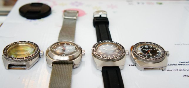

Pleksi je svega 5 dolara. istiskuje se tako da nakon odstranjivanja mehanizma iznutra dobro upres jednim palcem i ... Nije lepljeno. A za vracanje treba presa sa specijalnim umetkom da ga gura pleksi pravo u otvor i to samo na ivicama da vrsi pritisak. Ja sam to nazalost prethodnom metodom (otac, mater, tetka) jos zacinio svom silom i upropastio jedan pleksi. Nem a veze, presa je vec na putu, porucicu i pleksi samo jos cekam nesto kod onog nesretnog meranoma. I tu ne mogu a da ne spomenem koliko sam razocaran u nekomunikativnost novopecenih ruskih "biznismenova". Eee ima oni jos sta da uce ...

Pa jes Bigmag, skoro pa pola sata. Zato sam ja uzeo ceo sat sa tim bezelom :D Nije mi jasno jel to ovaj nakupovao bezele od onog jenkija ili su krenuli sa proizvodnjom u ukrajini. Inace nije velika stvar, treba samo odgovarajuca masina. Vec sam se raspitivao, takva masina koja automatski pkjucka napolje takve bezele (i jos puno sto-sta naravno) kosta od 100 kiloevra pa nagore :) A taman sam skinuo mere onog crnog bezela i napravio crtez, ali nakon ove cifre sam odusta od toga da pokrenem proizvodnju :D
