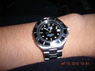

Omega

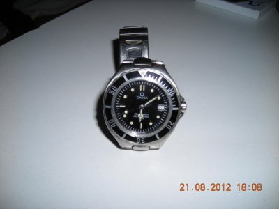

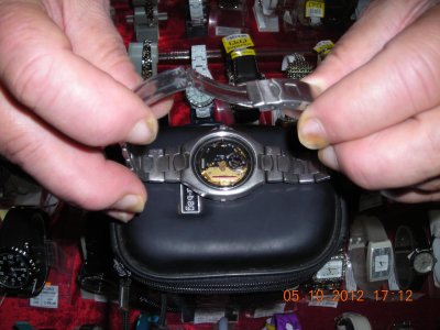

Zdravo drustvo,vidim da se jako dobro razumete u satove pa bih zeleo misljenje o ovome:
Omega seamaster professional 200m pre bond

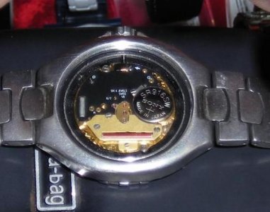

Re: Omega
Budi malo strpljiv sigurno ce se vec neko javiti, ko se vise razume u odredjivanje autenticnosti nego ja. Posto vidim da si slikao gde ima dosta satova, pa predpostavljam da je neka radnja ili nesto slicno, mozes li nam reci koliko traze za tu omegu ili koliko si je platio. To je prvi trag, ka utvrdjivanju originalnosti:)
Re: Omega

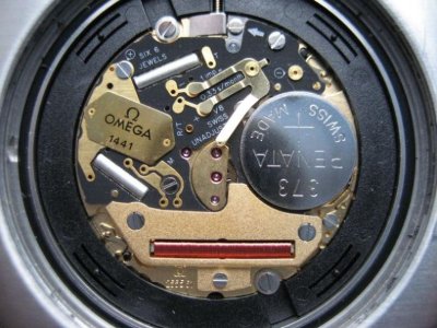

Ja bih rekao da je replika, evo jedna slika mehanizma koji treba da je u tom satu, pa proceni i sam.
Re: Omega
Ne mora da znaci. U tu Omegu su se ugradjivali 1441 sa termokompenzacijoim (kao na slici iznad) i 1438 bez termokompenzacije!
Sad pokusavam da nadjem sliku mehanizma 1438.
Na prvu loptu mi deluje kao original...
Re: Omega

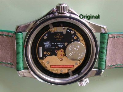

Bogami, komšo, mislim da se varaš!
U ove satove ugrađivali su dva kvarcna mehanizma:
The quartz version started off with the Omega 1441 movement in late 1987 and by the end of 1988 and was fitted with the Omega 1438 movement
Slika desno pokazuje mehanizam Omega 1438. Levo je "Bojanov" sat.
Uostalom, ovaj link gore definitivno nudi dosta informacija o ovoj seriji te mislim da će na osnovu nje i postavljač pitanja moći da nađe definitivan odgovor na nedoumicu.
edit: preteče me vladas, ali zato evo slika :)
Re: Omega
Kao sto je nwolfe potvrdio - Bojanov sat je sa 1438 (ETA 255.461).
Evo i linka ka pdf fajlu ;)
Re: Omega
Moguce da sam prevideo, malo me je zbunilo i to sto se na slici mehanizma ne vidi ona omega oznaka, ali to je mozda zbog ugla fotografisanja.
Re: Omega
E ovako da se predstavim,diplomirani ekonomista,blizu 40 godina i uopste se ne razumem u satove:)
Sat sam dobio na poklon od rodbine u Nemackoj kad sam diplomirao,kutija,racun,sertifikati nekakva knjizica i jos ponesto od tih papira,kao i svaki amater stavio na ruku i posle par godina se ozenio,preselio i pogubio papire,dete mi je kutiju razvalilo to znam jer mu je bila omiljena igracka,sad je na putu drugo dete a posto smo i ja i supruga bez posla prinudjen sam je prodati,postavio sam je na limundo...od bar 50 pitanja bila su dvojica koji mi tvrde da je replika,mehanizam je Eta 255461,oni kazu da mora imati logo omege na mehanizmu,jako veliki broj njih tvrdi da ne mora imati logo jer su se neki mehanizmi pre mond seriji pravili bez logoa,to sam se i uverio na internetu,ista takva je prodata na ebay za 1200 dolara polovna identican mehanizam,jedan mi se javio i rekao da ne postoji replika te serije omege i da kopije ili nemaju swis made ili je krug na sekundari tako odradjen da ide preko krugova za sate a ne ispod njih kao sto je kod mene slucaj,ne bih da se ispostavi da je nekakva kopija jer ne zelim da se iko oseti prevarenim,citav zivot ziveo posteno.Da slika jeste od casovnicara,bio kod 4 razlicita koji su mi rekli original je ali da bih bio 100% siguran idu 4 testa,na pritisak,gumeni cekic,atomski sat i pojma nema sta jos rekose,ja sam licno podesio u sekundu na atomski sat i za 20 dana je bilo svega par sekundi kasnjenja,ne vise od 10s...imam link takodje vintageovog mehanizma na zvanicnoj stranici koji isto nema taj logo za sat iz 89 a original

Hvala i na ljubaznosti kao i na brzini odgovora,sa nekim pitanjima na limundu sam se zbunio skroz,znam da je sat kupljen u Minhenu a posto su mi neki rekli da mora imati oznaku omege na mehanizmu skroz sam se zbunio,drugi su mi poslali da je sve ok i da samo hoce da obezvrede i uzmu za sto manje para...samo ne zelim da me neko proziva zato sam i postavio,znam za e bay ali kako kad je odavde nemoguce trgovati a njih u Nemackoj da pitam bilo bi vise nego neukusno.Jedan mi je poslao predlog ako mi se ne svidi cena dobij negativnu i to je to...da je drugacija situacija zadrzao bih je...videcu...samo me zanimalo Vase misljenje jer sam i ja nasao podatak da je bilo vise mehanizama i da ne mora imati zig....imam i link jedne vintage omege bez ziga pa evo da postavim,nije ko moja mislim da je bond
Omega Seamaster James Bond For Sale | Vintage Watches
Re: Omega
Bojane, pridruzujem se dobrodoslici i sasvim se slazem sa onim sto ti je napisao nwolfe!
Mislim da se radi o originalnom satu i jedini "tracak sumnje" moze biti bas zbog tog mehanizma - da je zbog potrebe servisa, Omega 1438 zamenjena ETA mehanizmom (sto je u stvari jedno te isto, da se ne brines, jer Omega koristi te ETA mehanizme i samo dodaje svoj zig), ali moze malo uticati na cenu sata.
U zelji da ga sto bolje prodas,
Vlada
P.S. Za utehu - ako sat ne poseduje papire i kutiju, tesko bi dobio veliki iznos, cak i na zapadu
