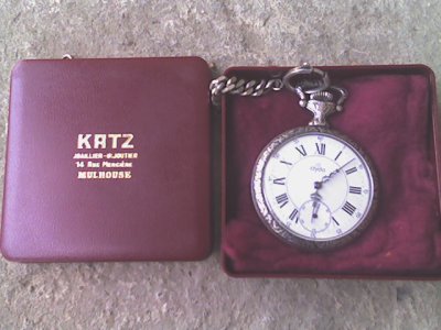

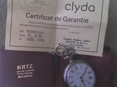

Poz drustvo, imam ovaj sat cortebert, skoro sam ga nasao na selu medju nekim starim stvarima, ostalo je od dede, medjutim imamo isti ovakav potpuno ispravan.
E sad sam ja dosao na ideju da prodam ovaj posto je neispravan i ne koristi nam zato sto imamo vec jedan, pa ako bi ste mogli da mi kazete koliko bih mogao da trazim za njega i cemu da se nadam, vredi li ga u opste prodavati itd?

Re: Cortebert, pomoc.
Clyda sat mi se čini kao neki lijepo ukrašen jeftiniji sat,ako je sreće tad je mehanizam neki Unitas.Ništa spektakularno i vrijedno,ali vrijedno za imat kući ako je uspomena na nekoga.Dobro bi bilo još vidjet fotografije mehanizma ako uspiješ otvoriti sat.

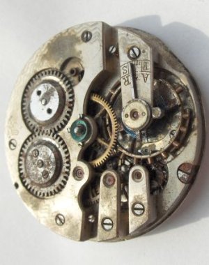

Cortebert željezničarski nije nešto posebno pošto je pokvaren,mehanizam je Unitas s Cortebertovim potpisom,a koliko vidim nema ni zadnji poklopac,pošto bi taj sat trebao imat dva zadnja poklopca.Moja preporuka je spremit i zadržat sat jer za njega u ovakvom stanju dobiti ćeš malo i ništa.
Unutra kad se skine poklopac pise CORTEBERT crnim slovima, 17 JEWELS SWISS.
A na poklopcu sa sponjasnje strane pise ANCRE De precision 17 Rubis.

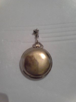

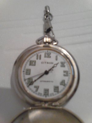

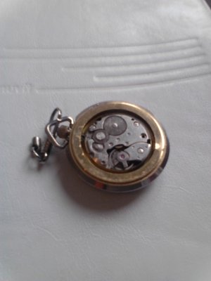

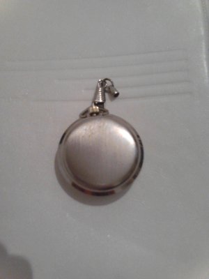

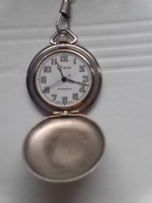

Citron dzepni sat
Postovanje..
Na pocetku bih hteo da Vas sve pozdravim i da se izvinem ako nekoga nekako uvredim ali zaista sam laik po pitanju satova moja sfera interesovanja zbog posla je sasvim drugacija ali zelim da naucim..
Da ne davim previse nasao sam stari dedov sat CITRON ANTIMAGNETIC pa bih molio clanove da da mi daju bilo kakve inf o ovom satu..Znaci bilo kakve inf o firmi koja pravi sat,mehanizmu,modelu itd itd
trazio sam po internetu ovaj model ali nisam mogao da nadjem
okacicu slike pa ako neko moze da mi pomogne i pored losije rezolucije slika..pozz i hvala
IMG_20140103_004158.jpgIMG_20140103_004158.jpgIMG_20140103_004212.jpgIMG_20140103_004220.jpgIMG_20140103_004310.jpg
Re: Citron dzepni sat
Da i ja sam trazio na googly ali nista nisasmo mogao da nadjem model....
sat je unutra malo prljav i nema staklo,ne znam jel se moze videti na slikama..Radi odlicno samo ponekad stane ali kada ga protresem on nastavi,ja mislim da je zbog toga sto je mehanizam prljav moram da odnesem da se ocisti i zameni staklo..Uslikao sam..Hvala
IMG_20140103_111906.jpgIMG_20140103_111930.jpgIMG_20140103_111550.jpgIMG_20140103_112009.jpg
Ma što reći zaovaj sat nego da ga pokušaš malo sredit i uživat dok radi.To je jedan švicarski sat neke manufakture s mehanizmom koji i nije baš nešto.Po mom viđenju više bih dao za neku lijepo očuvanu Molniju rusku nego zanj.Sad da ti rečem koliko vrijedi bilo bi glupo,ne vrijedi puno već onoliko koliko je netko spreman dati zanj,meni zato malo vrijedi a možda netkom se svidi malo više.
Zbog nepopularnosti džepnih satova moja preporuka je sredit ga stavit mu staklo i spremiti ga.
