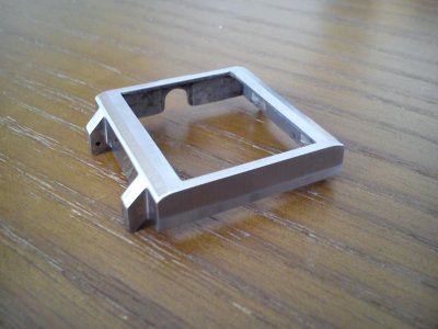

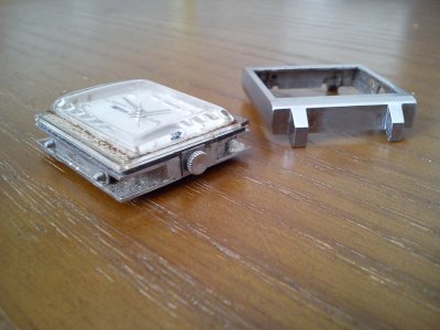

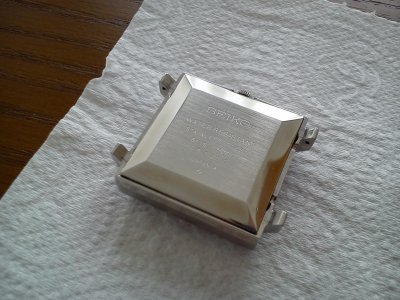

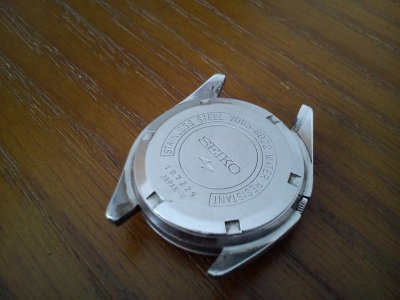

Nisam zeleo da postavljam novu temu,zato cu dozvoliti sebi da nadogradim postojecu.Naime,pre par dana u rodnom gradu nabasao sam na ovaj Seiko 5.Za svo ovo vreme koliko sam fokus interesovanja skrenuo ka Seiko satovima,na slican nisam naleteo.I tako,nakon pola sata dugih pregovora i vadjenja poslednjeg dinara iz novcanika dosao je u moj posed.To sto sam zahvaljujuci ovoj kockici za dorucak vrsio fotosintezu,bilo zanemraljivo shodno odusevljenju koje je vladalo.Sada kada sam u Beogradu,doslo je vreme da se upozna sa polirkom a zatim sa ultrazvucnom kadicom pod uslovom da do kraja dana dodje voda...:D Evo par slika za pocetak,ostatak kasnije...:D

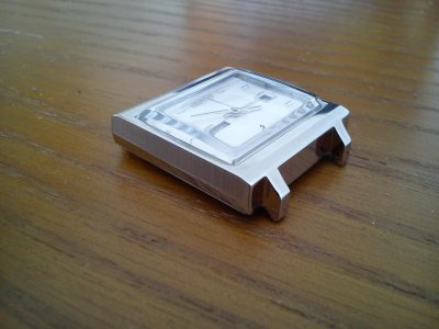

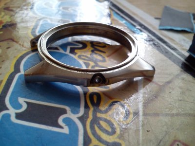

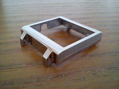

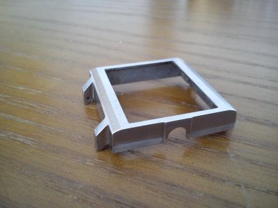

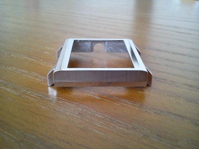

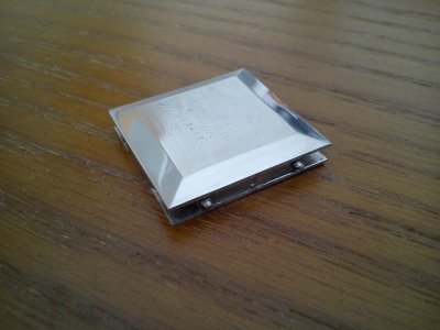

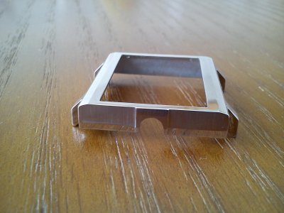

Nisam stigao sinoc da postavim slike jer sam bukvalno vibrirao do vremena provedenog za polirkom.Tri puta ura i za to...:D Ali vazno,kockica je ispolirana najbolje sto je moglo.Evo par slika.Ovo na poliranim povrsinama je odsjaj od podloge,odnosno stola,mislim da je to dovoljan dokaz da smo efekat stakla postigli...:D Matirane povrsine nisam cackao jer su u jako dobrom stanju,uz to su originalne pa nisam zeleo da eksperimentisem.U svakom slucaju,svaka kritika je dobro dosla...:D

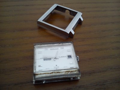

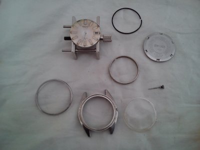

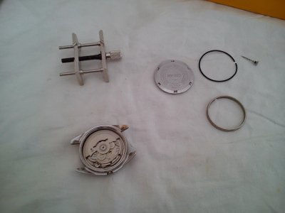

Upravo sam ispolirao staklo i ostavio dihtung u ultrazvucnoj kadici da se ocisti.Pun je prljavstine i masnoca.Eh sad,kako izvuci mehanizam iz unutrasnjeg kucista.Izgleda je kljuc na lastin rep,tako da cu pokusati da ga izvadim a zatim ocistim i ispoliram pomenuto kuciste.Za mehanizam,podrazumeva se,ciscenje i podmazivanje...:)

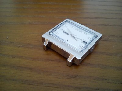

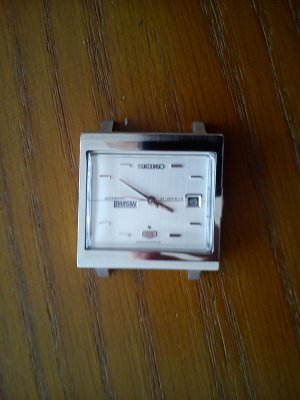

Restauracija zavrsena...:D Inace,pomenuo sam da je kljuc mozda na lastin rep,ali ipak nije.Umesto toga,postoji sistem polugica koji se aktivira pritiskom sa strane cifrara kod 13 h...:) Da ne duzim,na satu je uradjeno sledece.Poliranje kucista,stakla,detaljno ciscene svih delova ukljucujuci ciscenje i podmazivanje mehanizma.Evo par slika restauracije u poslednjih nekoliko faza kao i slike zavrsenog sata...:)

Mislim da bi mu jedan braon kroko kaiš sa belim štepom baš dobro legao. Šta si ti zamislio? Koliki je razmak između lugova?
Hvala drugari.Uvek mi je zadovoljstvo kada nesto mogu da podelim s vama...:D Srdjane,nosi kajs od 19 mm.I sto rece Vladan,to donekle ide u prilog tome da je zaista redak jer iskreno do sada na slican nisam naleteo.Vidjao sam Oriente sa ovakvim rasporedom dana-datuma ali retko Seiko satove sa istim rasporedom...Msm da bi mu tamno braon ili crn kajs odlicno legao,po mogucstvu u relly fazonu jer po obliku kucista podseca na TAG Monako...:D

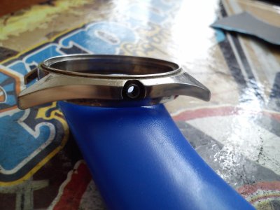

Milane,ovo nije radila polirka vec ja rucno,smirglama granulacije od 400 do 800.To je grubo matiranje kucista da bi se skinuli risevi i ogrebotine.Zatim se nastavlja matiranje,odnosno skidanje riseva koje su napravile predhodne dve smirgle,finijim smirglama granulacije 1200 i 2000...tek kasnije ide poliranje tvrdim pastava razlicite granulacije i razlicitim tockovima.Prvo vunenim predpoliranje sa grubljiom pastom,zatim cojanim i finijom pastom pa tek na kraju filc tockom i najfinijom pastom.Inace,tockove,paste i polirku sam narucio iz inostranstva.Tacnije,po mom nalogu kupio je brat i doneo.Kod nas ima tockova zasebno kao i pasti da se kupi,ali polirku nisam nasao.Moze da se koristi ono za ostrenje nozeva,ali kod te masine je problem regulisanje brzine.Naime,svaka pasta i tocak trazi odgovarajuci broj obrtaja jer u suprotnom dolazi do pregrevanja materijala i celik vise ne biva sjajan vec dobija neku braon-plavkastu nijansu i muka ju je skinuti.Nadam se da sam ti pomogao,pitaj ako te jos nesto interesuje...:)

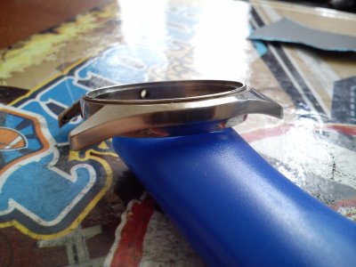

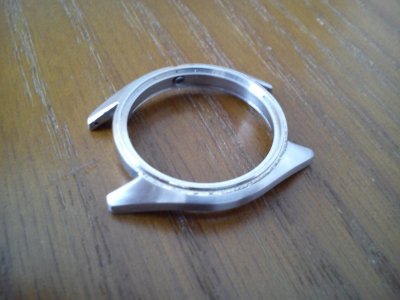

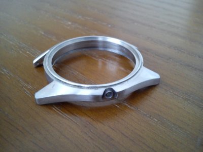

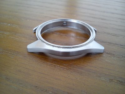

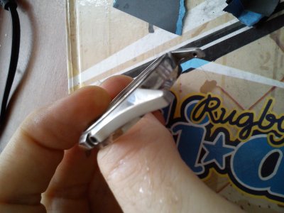

Evo ovako izgleda grubo matiranje.Cilj je skinuti sve ogrebotine,ulubljenja itd a zadrzati integritet kucista.Kasnije ide sve ono sto sam gore napisao...
Ovaj sat je nasumnjivo imao jako tezak zivot pa kod 5h na usici dobio udarac dubine od 1mm koji nije bilo moguce skinuti.Ali generalno,sve ostalo je opeglano..:) Sta da se radi,od babe ne moze da se napravi devojka...;)
