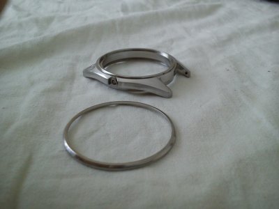

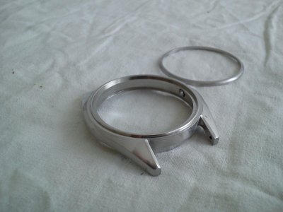

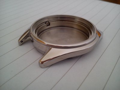

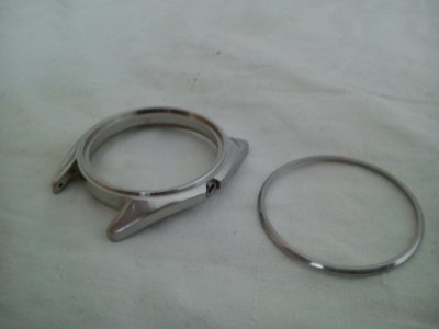

Evo par slika nakon zavrsnog matiranja kucista najfinijom granulacijom.Prsten koji drzi staklo mi je dan uzeo,ali ispeglan je sto je vise moglo...:) Poliranje,sutra...:)
uuu odlicno, a reci mi kako stavljas i skidas staklo
je l je ono lepljeno ili ga samo ukucas u ili izbijes van nekim alatom iz kucista
je l te brine vodootpornost kasnije
Ovo je plasticno staklo,odnosno pleksiglas.Za to ima spravica koja steze staklo u obrucu i potiskuje ga dovoljno toliko da ispadne iz zleba u kome se obod stakla nalazi.Ovo drzi i taj zleb i prsten oko njega...Vraca se na isti nacin,oslobadjanjem stakla u samom kucistu.Inace,Milane,pitao si me juce da li koristim turpiju.E prijatelju,danas sam morao...:)Primetio sam da su ove kosine kod lugova nejednake,verovatno je to fabricki bilo lose uradjeno,pa sam koristio finu turpiju da ih ispravim...:D
Vodootpornost..? Pa uvek menjam dihtunge pri svakom sredjivanju,kako na poklopcu tako i na krunici,ali ti satovi nisu za bilo kakakv kontakt s vodom sem eventualno pranja ruku.Cak sta vise,vintage satove iz kolekcije nosim cisto za merak s vremena na vreme.Vazno,vodu ne vidjaju...:)
hvala Dulan, evo ja sam ovde video da lik koristi turpiju za ono da bude kao smirglano, evo mozda ti koristi
pogledaj kad turpija kopču, a imas i deo kad preko smirgle predje poklopcem kucista da ostanu risevi, jako lep video i majstorski rad
Hvala Milane,koristan video...:) Inace,ta turpijica je u stvari brusni kamen.Za nas smrtnike,turpija i smirgla moze podjednako dobro da vrsi posao...;)
Izvinjavam se na zadocnjenju,od srede mi raste zub mudrosti,pa nisam bio u stanju da dopunim uradjeno.Kuciste je ispolirano,da nije tog udarca na 5 h,bilo bi kao novo.S tim sto,zbog stanja cifrara,ova restauracija ce morati da saceka svoj zavrsetak dok se drugi ne nadje ili ja sprovedem u delo svoju ideju i nabavim masinu za stampanje cifrara.Ko zna,stari problemi uglavnom pokrecu neka nova resenja...;) Da ne duzim,evo par slicica...:)

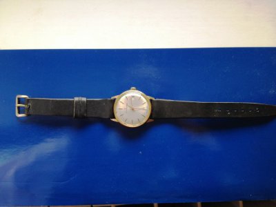

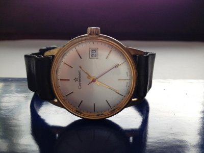

Pozdrav svim clanovima foruma. Posto sam nov na forumu, unapred se izvinjavam ukoliko nesto nisam uradio kako treba, postavio temu na pogresnom podforumu i sl. Slucajno sam naisao na Vas forum, dok sam trazio informacije o jednom satu koji posedujem. moram priznati veoma ste me zainteresovali sa satove, naucio sam dosta stvari o satovima, o kojima ranije nisam mnogo razmisljao.

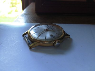

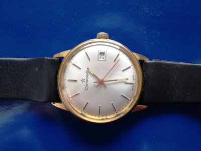

Sat koji imam i zelim da restauriram je marke Cortebert, kupljen je 70. godine u Puli i pripadao je mom dedi, tako da za taj sat znam prakticno od svog rodjenja. Deda je redovno nosio sat, sto se i vidi po tragovima na samom satu, tako da predpostavljam da ima dosta posla na njemu da se uradi, medjutim mislim da nece biti prevelik problem ga sredim. Zeleo bi da ga vratim u prvobitno stanje. Napisao sam vec da je sat sve ove godine nosen, osim tokom poslednje dve godine, kada je stajao u staroj dedinoj kuci u Hrvatskoj, tako da sam ga nedavno doneo. Nisam nikakav strucnjak, ali mislim da su svi delovi na satu originalni. Sat inace lepo radi i tacan je. Primetio sam da ovde ima ljudi koji se razumeju u ovu marku, ali i onih koji se razumeju u restauraciju, pa se nadam da mogu dobiti neke informacije u vezi toga.
Ne znam koji je model ovaj sat, na poledjini pise: "swiss made stainless steel antimagnetic 34 416 - 2002".
Moja predpostavka je da je kuciste pozlaceno i da bi trebalo skinuti ovu izlizanu pozlatu i staviti novu. Na kucistu izmedju lugova ima oznaka REF 3850 ili je 2850, ne mogu bas da razaznam prvu cifru, ne znam sta bi to trebalo da predstavlja?

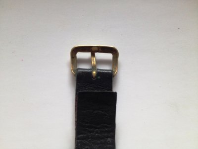

Nemam fotografiju mehanizma, jer ne znam uopste kako se otvara kuciste, pokusacu i to da ustanovim. Na brojcaniku ima jedna crtica izmedju 10 i 11, nadam se da bi mogla nekako da se "ispegla". Naravno, trba promeniti i kais.

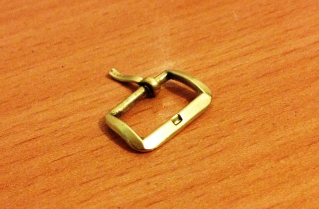

Inace kopcu na kaisu sam ispolirao i prilicno sam zadovoljan, negde na forumu sam procitao da to moze da se uradi grubljom stranom sundjera za pranje sudova, pa sam tako i uradio, posle toga sam je polirao nekom krpom. Mada moze to i bolje. E sad, ne znam koliko bi bilo uputno da istu tehniku primenim i na kucistu, tj. da tom zelenom stranom sundjera skinem pozlatu i tako bar malo ispoliram kuciste (koje ima dosta sitnih tackica)?
Nadam se da nisam preterao sa opisom (mogao bi ja jos da pisem).
Toliko za moje prvo javljanje, nadam se da ce se naci neko sa malo ili mnogo vise iskustva sa satovima od mene, da mi kaze nesto blize o satu i kako bi on uradio rekonstrukciju..

Zalenom stranom sunđera ne možeš polirati čelik. Možeš samo matirati i tu treba biti pažljiv i prvo probati na nekom nebitnom satu ili narukvici. Kod tebe je pozlata tako da bih, da sam na tvom mestu, tu priču sa sunđerom zaboravio. Mogao bi probati sa purol pastom ( ima ih u svakoj farbari ) na kopči pa ako ide onda malo ispolirati i kućište.
Vidim da si iz NS tako da bih ti od časovničara preporučio Simovića ( kod Merkatora mu je servis- vidi u rubrici servisi ). Radi kvalitetno i brzo. Kod njega možeš uraditi servis i zamenu pleksija ( stakla ) koje je koliko vidim naprslo a ima i velik izbor kaiševa.
Što se tiče brojčanika, ako ima neko oštećenje to se ne popravlja ( moguće je ceo brojčanik prefarbati, malo ko to radi i gubi se orginalnost a i pitanje je koliko to košta ). Kod tvog sata se to oštećenje i ne primeti toliko.
Ponovno pozlaćivanje kućišta mogu ti uraditi ovde Cinkovanje, Bubnjevi, srafovska roba, zastita metala, kalajisanje, reparacija, pozlata krstova, crkva, putiri, graviranje, ecovanje, niklovanje, Srebro , Zlato... ( hvala Neši na linku ). Ima još ljudi koji to rade.
Uuu.. hvala ljudi! Odusevljen sam tako brzim odgovorima. sad ste me bacili u dilemu ( zmaj ii zare ), ali nekako mislim da bi bio lepsi da se sredi. Jeste da je u ok stanju, ali bas bi bio zadovoljan da mu vratim stari saj. Sto kaze molnja servis i podmazivanje obavezno, ko zna kad je zadnji put bio na servisu. Skydrummer hvala na savetima, najverovatnije cu posetiti gosp. Simovica ( vidim da ga svi ovde hvale ), a sto se tice brojcanika dobar je i ovako, mozda samo da se ocisti, a ta ogrebotina mi ne smeta. Dakle, plan je sledeci, trebalo bi zameniti stako, ili da se ovo nekako ispolira ako nema drugo, zameniti kais, uraditi servis i podmazivanje i pozlatu. Hvala svima na savetima. Umalo da zaboravim, da li neko mozda zna o kom tacno modelu je rec?, mada je to manje vazno.. Javljam se sa rezultatima, cim nesto uradim. Iskreno, mogu reci da sam posle citanja ovog foruma zarazen virusom koji bi me mogao naterati na potragu za starim satovima, a i novim.
ja ne bih radio pozlatu uopste na tom satu
kupio bih novi kais i ovo bi moralo da ide na kompletno ciscenje i podmazivanje
cifer je savrsen, vintage satovi ne treba da se sijaju
Georgius, može se desiti da brojčanik nađeš ukoliko kupiš isti takav sat za delove, a corteberta kod nas ima. Možda se nešto može naći na Limundu, ili kod nekog starijeg časovničara. ne znam da ti kažem model, jer Cortebert je pravio velike serije, ali mislim da je tvoj sat veoma lep i da bi svakako vredelo vratiti mu stari sjaj.
