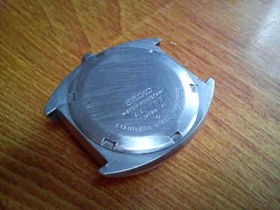

Danas je u kutiju koja nosi zlosutno ime "Nesvrstani" usao jedan Seiko Lord Matic.U pitanju je 5606-6001.I evo prvih utisaka.S obzirom da je kupljen preko jednog od on line sajtova,i pored solidnih slika,jedan mali ali vazan detalj mi je promakao.A to je superlepak..! Da,da...super lepak.Jedno od omiljenih sredstava nasih casovnicara,cast izuzecima,koje resava sve probleme za koji sigurno postoji neki adekvatniji nacin resavanja,ali sto da ne,vazno je da se posao zavrsi u duhu Need for Speed-a.Sto brze,to bolje.Valjda u tome lezi strucnost i vestina,sta ja znam...Svakako nije prvi put da se srecem sa ovim magicnim sredstvom,ali za ime boga,pa zar na cifrar koji je skoro pa savrseno ocuvan,sem oznake Seiko koja se izgubila u vremenu i prostoru...:/ No,avaj...videcemo sta ce moci da se uradi.Trenutno je u fazi izrade masina za stampanje cifrara,pa ko zna,mozda mi prepukne i skoro svi iole problematicni u smislu izgleda cifara,posebno iz kutije "nesvrstani" padnu pod draz silikonskog ostiskivaca...;) Evo par slicica novajlije...:)
jel mu prebacuje datum na prvom koljenu? to ti je rak rana tih mehanizama (koji su inače odlični! hack, ručno navijanje, 23 rubina, regulacija nemirnice preko zupčanika, potpuno novi inovativni sistem integracije automatskog navijanja u mehanizam..pazi, to su 60-e, sat je japanac niže klase a mehnaizam spada u thin klasu..odlično. jedino : mehanizma za brzo prebacivanje ima dva zupca od plastike...koja naravno s vremenom istrune.) ja sam ih vidio već desetak i zamalo kupio ali niti na jednom ne prebacuje datum. prebacuje normalno poslije ponoći al na prvo koljeno ni mrdaus. lud sam...

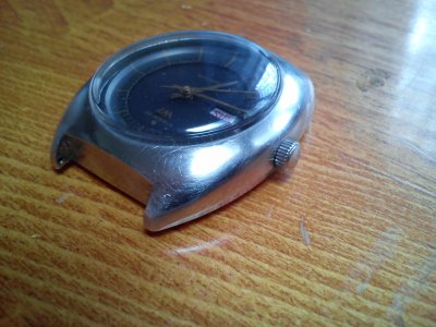

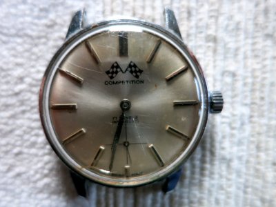

Revitalizacija vrsnjaka

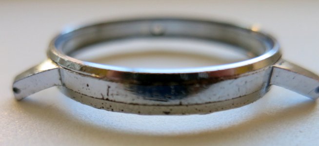

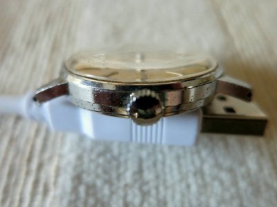

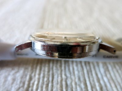

Preturanjem po starim porodicnim stvarima pronadjoh " vrsnjaka " . Sat je stajao preko deset godina. Trenutno je zakucao posle navijanja. Pao je plan da se proba sto bolje obnoviti.
Danas je odnesen kod casovnicara. Mehanizam je ostavljen da se ocisti i podmaze.
Kuciste sata sam polirao pokusavajuci da sto vise uklonim razne ogrebotine.
Slike pre poliranja i posle.
Kuciste nosim na hromiranje. Prvo da se proceni da li jos treba polirati ili ne.

Re: Revitalizacija vrsnjaka
Pohvalno, zanimljiv je taj znak sa zastavicama.
Svako ostecenje ma koliko malo videce se posle hromiranja. Po slikama deluje da je sat dosta ostecen, tj. da su ostecenja duboka a to verovatno nece moci da se izvuce.
Pre nego se nanese hrom vrsi se nanosenje bakra. Ti nanosi se mogu ponovo polirati , i ponovo naneti novi sloj dok se sve ne popuni. Dvoumim se da li da hromiram ili da se nanese sloj srebra.
Može da se poravna kućište ( popune oštećenja ). Bilo je reči na forumu.

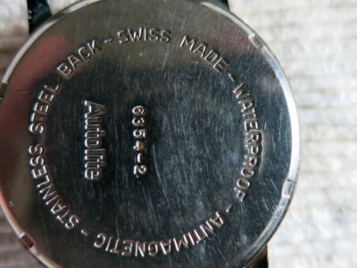

Inače čestitke na volji da doteraš sat. Koji je mehanizam unutra ? Znaš li nešto o proizvođaču sata?
Mehanizam je Unitas 6310N. Firma Autolite. Mehanizam se ugradjivao od Darwila pa do starih Omega.
Veci problem mi je brojcanik. Promenjena boja u blago zutu sa flekicama. Mozda ce se malo doterati ali boja ce ostati. Plus kazlljke bi bilo dobro da se nanese novi floj fosfora.
Staklo odnosno pleksi ceka da se hromira.

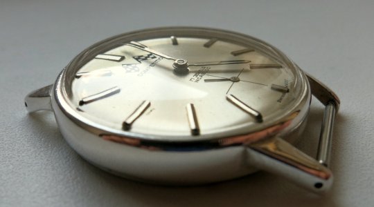

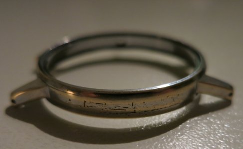

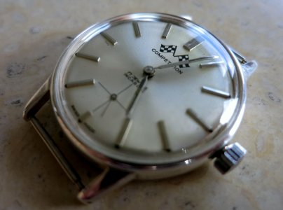

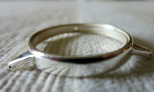

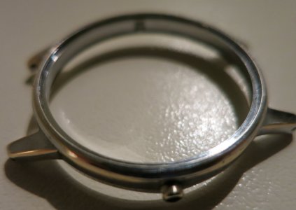

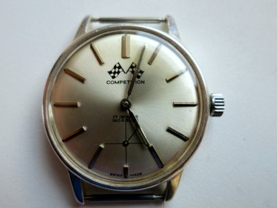

Hronoloski kako je tekla metarmofozaIMG_0930.JPG. Sat je bio dosta ostecen.
Usledilo je skidanje sloja hroma rucno a na kraju je peskiranje potpuno ocistilo sloj hroma.IMG_0952.JPG Slika je pre peskiranja. Na kraju sam odlucio da galvanizacija bude sa srebrom.Nanesen je "deblji" sloj da bi posle poliranja ipak ostalo na satu.IMG_0986.JPG
Sledi odlazak kod casovnicara i sklapanje mehanizma i stavljanje novog pleksija.
Konacno sat je sklopljen. Rasteglo se vreme restauracije ali se isplatilo. Posle galvanizacije stavljen je nov pleksi i nove iglice.
Mehanizam je ociscen i podmazan. Narednih dana sledi odabir kaisa. Slike po zavrsetku.IMG_0989.JPGIMG_0990.JPGIMG_0994.JPG
